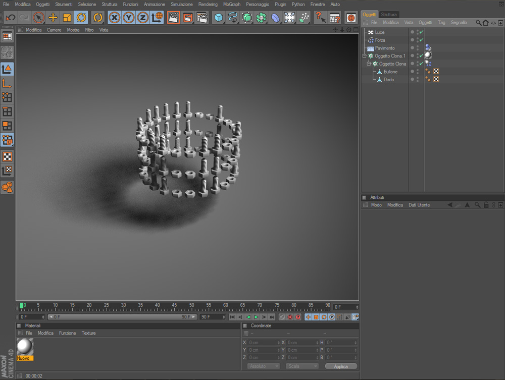

La sintesi della mia domanda è riportata nel titolo del topic "è possibile collassare gli effetti dinamici di Mograph?"

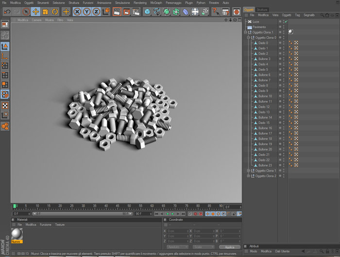

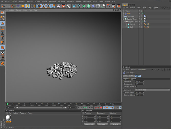

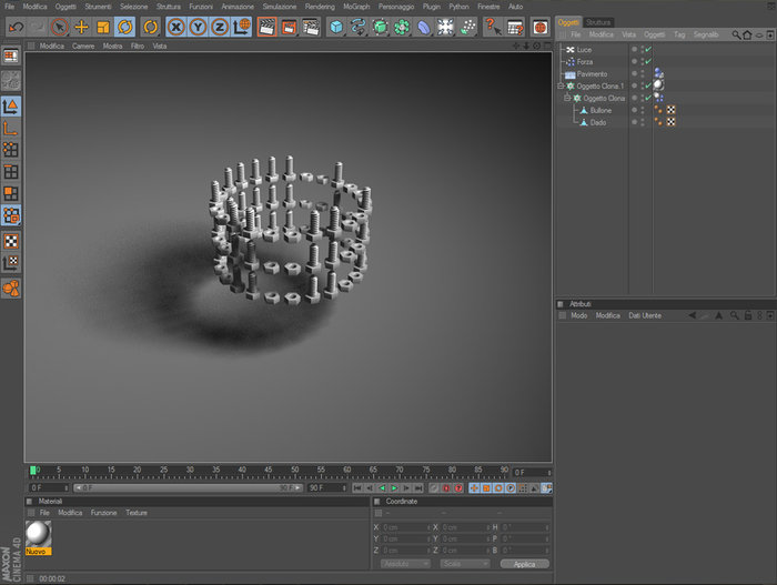

Con due oggetti (un bullone ed un dado) ho creato una serie di cloni [fig.1] che ho successivamente "ammucchiato" sul pavimento [Fig.2] con l'effetto dinamico ottenibile dal Tag "Corpo Dinamico". È mio interesse ottenere dal risultato dalla Fig.2 un file indipendente senza tutte le impostazioni di mograph, ho tentato di rendere modificabile la gerarchia della finestra oggetti oppure di esportare direttamente il progetto sotto forma di OBJ, ma in tutti i tentativi ho ottenuto come risultato quello che vedete nella Fig.3. Le impostazioni delle dinamiche applicate alla gerarchia non sono prese in considerazione. Avete ipotesi o consigli cinemisti?

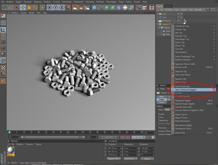

Invece che rendere la gerarchia modificabile con il tatso "C" (o l'apposito pulsante nell'interfaccia) devi fare tasto destro sul genitore (mograph) e "stato corrente ad oggetto" ("current state to object").
Questo ti fissa i vari oggetti nella loro posizione attuale, ma perdi l'animazione.
Se vuoi anche mantenere l'animazione dovresti farne prima il bake e poi esportare in un formato che contempli le animazioni (così a memoria non me li ricordo, forse l'FBX e il VRLM, ma non ne sono sicuro).

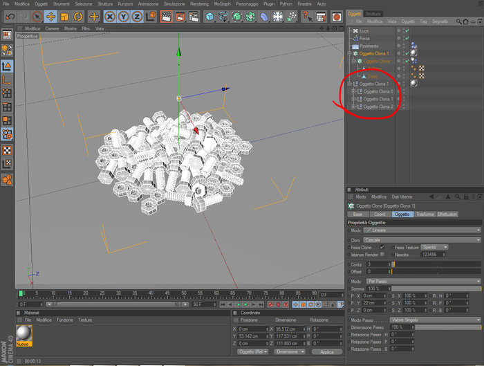

Ciao matcsat! :D "stato corrente ad oggetto" ha dato buon esito: applicandolo al cloner di mograph, ha creato in gerarchia un nuovo gruppo di oggetti contenenti dadi e bulloni, nella stessa posizione ottenuta con Mograph + dinamiche, un successone!!
Al momento mi serve un oggetto statico, in futuro farò esperimenti anche con effetti dinamici animati
Grazie ad entrambi per le rapide ed utili risposte

Usare il tasto "stato corrente ad oggetto" nel mio caso è la soluzione perfetta per varie ragioni, ad esempio per creare gruppi d'oggetti senza dovermi portare dietro generatori, tag x dinamiche ecc...

Dopo altri esperimenti, ad un bel momento tutto è funzionato bene.
Credo di essermi incasinato perchè ho creato una gerarchia di clonatori uno dentro l'altro, appena rendevo modificabile il primo, la dinamica si resettava, bastava premere nuovamente play dalla timeline, ammucchiare nuovamente gli oggetti a terra (e si, perchè il tag corpo rigido era ancora presente nei clonatori figli) e quindi rendere modificabili i clonatori all'interno della gerarchia, et voilà!!
grazzbbzzzzie
e comunque grazie anche alla soluzione di matcsat
P.S. ovviamente tutto possibile con la rel 12 di cinema
