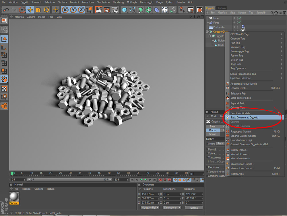

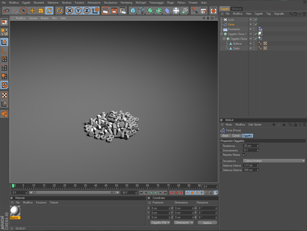

Con due oggetti (un bullone ed un dado) ho creato una serie di cloni [fig.1] che ho successivamente "ammucchiato" sul pavimento [Fig.2] con l'effetto dinamico ottenibile dal Tag "Corpo Dinamico".

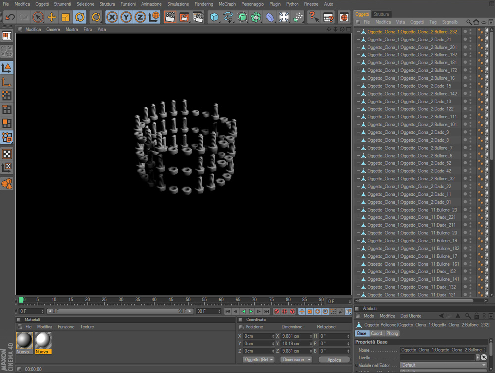

È mio interesse ottenere dal risultato dalla Fig.2 un file indipendente senza tutte le impostazioni di mograph, ho tentato di rendere modificabile la gerarchia della finestra oggetti oppure di esportare direttamente il progetto sotto forma di OBJ, ma in tutti i tentativi ho ottenuto come risultato quello che vedete nella Fig.3. Le impostazioni delle dinamiche applicate alla gerarchia non sono prese in considerazione.

Invece che rendere la gerarchia modificabile con il tatso "C" (o l'apposito pulsante nell'interfaccia) devi fare tasto destro sul genitore (mograph) e "stato corrente ad oggetto" ("current state to object").
Questo ti fissa i vari oggetti nella loro posizione attuale, ma perdi l'animazione.

Ciao matcsat! :D "stato corrente ad oggetto" ha dato buon esito: applicandolo al cloner di mograph, ha creato in gerarchia un nuovo gruppo di oggetti contenenti dadi e bulloni, nella stessa posizione ottenuta con Mograph + dinamiche, un successone!!

Mi sono spiegato male Elisa, la procedura che hai descritto è la stessa che ho addottato nel mio progetto per creare il mucchio e funziona bene, ma appena collasso la gerarchia (col tasto "C") cinema crea appunto un gruppo di oggetti modificabili senza tenere conto delle dinamiche (come nella Fig.3 del primo post), forse è un difetto del mio sistema, bòh...

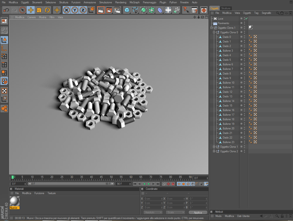

Acc!!!...... Elisa, Alex, rettifico un bel pò di quello che ho scritto, ho fatto un pò di casino, ma ci sono riuscito :oops: :oops: :oops:
Dopo altri esperimenti, ad un bel momento tutto è funzionato bene.
Credo di essermi incasinato perchè ho creato una gerarchia di clonatori uno dentro l'altro, appena rendevo modificabile il primo, la dinamica si resettava, bastava premere nuovamente play dalla timeline, ammucchiare nuovamente gli oggetti a terra (e si, perchè il tag corpo rigido era ancora presente nei clonatori figli) e quindi rendere modificabili i clonatori all'interno della gerarchia, et voilà!!
