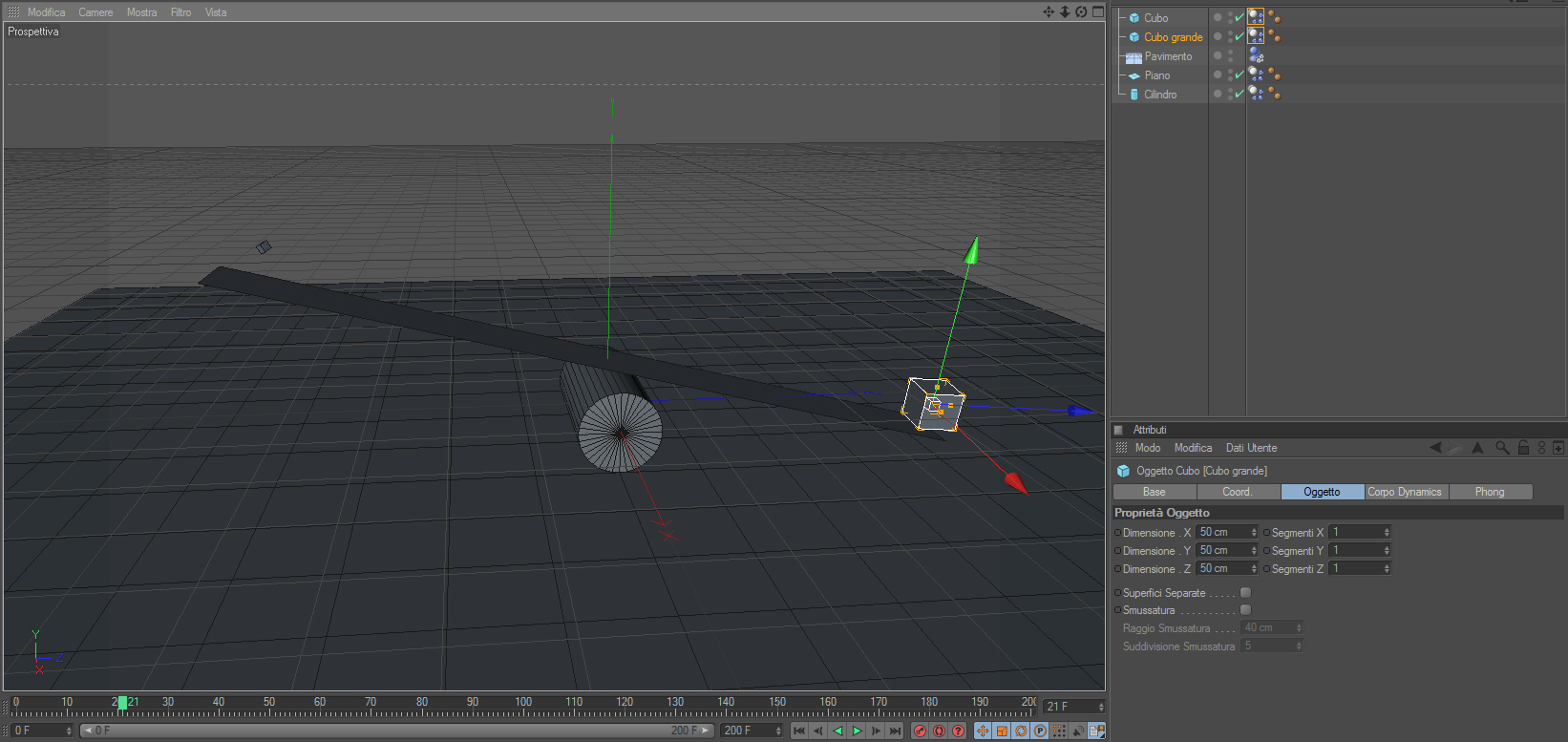

In pratica quello che vorrei fare è costruire una catapulta... quindi inizio costruendo un cilindro che userò come perno. Dopo costruisco un tubo che modellandolo diventerà il braccio della mia catapulta.
Solo che quando inserisco il cilindro, cioè il perno della catapulta (impostato come statico) dentro il tubo che userò coma leva, Cinema mi scaraventa via il tubo (impostato come dinamico).
Qualcuno mi può aiutare??? :-D

http://imageshack.us/photo/my-images/192/c4dc.png/

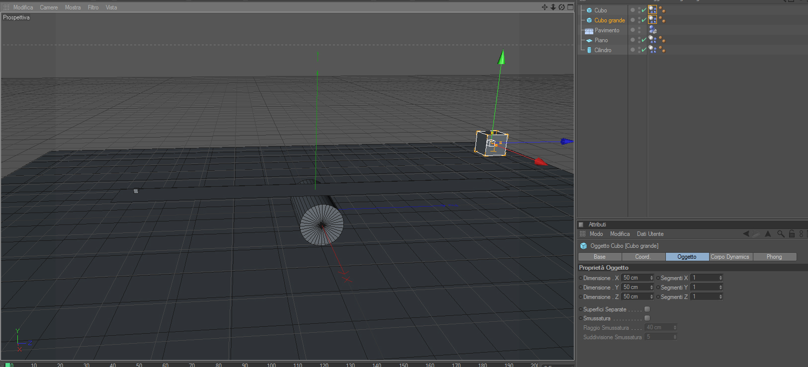

Spero di aver capito quello che vuoi fare. Dall'immagine che hai postato direi che i due corpi ( il cilindro e il piano ) si intersecano e questo è già un errore. Questo tende a far schizzare i pezzi quando mandi in play l'animazione.garis94@gmail.com wrote:ok, ecco un link che può far capire meglio quello che vorrei fare:
Nelle due immagini che ti ho postato ti ho messo uno stato iniziale e l'azione della catapulta con due pesi. Uno grande e uno piccolo. Il grande fa da contrappeso mentre il piccolo salta.
Il cilindro, il piano e i 2 cubi sono corpi rigidi. Il pavimento invece è un collisore. Bisognerebbe metterci anche un connettore per fissare il cilindro se no tende a scappare.
Intanto prova a fare le correzioni e poi fammi sapere.
:D
