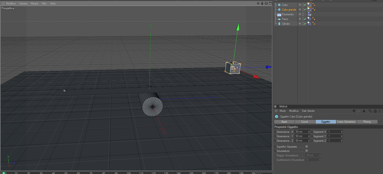

http://imageshack.us/photo/my-images/192/c4dc.png/

Spero di aver capito quello che vuoi fare. Dall'immagine che hai postato direi che i due corpi ( il cilindro e il piano ) si intersecano e questo è già un errore. Questo tende a far schizzare i pezzi quando mandi in play l'animazione.garis94@gmail.com ha scritto:ok, ecco un link che può far capire meglio quello che vorrei fare:
Nelle due immagini che ti ho postato ti ho messo uno stato iniziale e l'azione della catapulta con due pesi. Uno grande e uno piccolo. Il grande fa da contrappeso mentre il piccolo salta.
Il cilindro, il piano e i 2 cubi sono corpi rigidi. Il pavimento invece è un collisore. Bisognerebbe metterci anche un connettore per fissare il cilindro se no tende a scappare.
Intanto prova a fare le correzioni e poi fammi sapere.
:D

perfetto!! grazie a tutti. :yea
