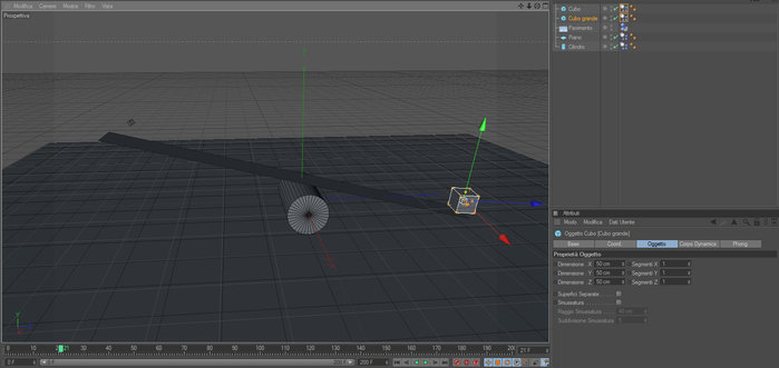

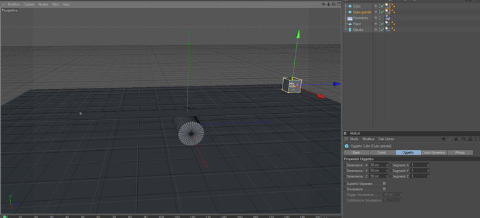

Spero di aver capito quello che vuoi fare. Dall'immagine che hai postato direi che i due corpi ( il cilindro e il piano ) si intersecano e questo è già un errore. Questo tende a far schizzare i pezzi quando mandi in play l'animazione.
Nelle due immagini che ti ho postato ti ho messo uno stato iniziale e l'azione della catapulta con due pesi. Uno grande e uno piccolo. Il grande fa da contrappeso mentre il piccolo salta.
Il cilindro, il piano e i 2 cubi sono corpi rigidi. Il pavimento invece è un collisore. Bisognerebbe metterci anche un connettore per fissare il cilindro se no tende a scappare.
Intanto prova a fare le correzioni e poi fammi sapere.
