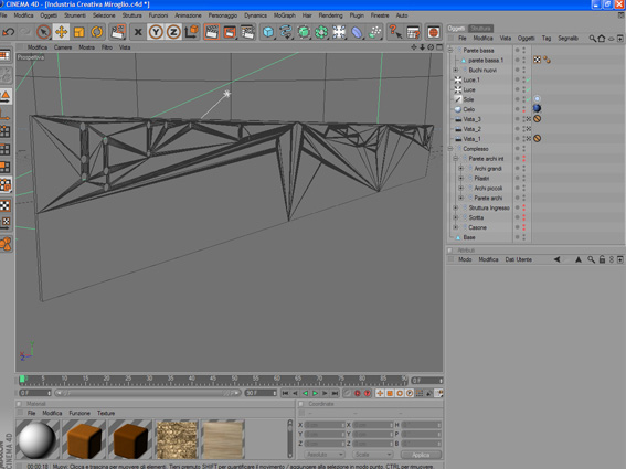

Buongiorno,
come posso evitare che un solido bucato da oggetti a forma cilindrica, perda la sua complanarità e mi diventi frastagliato?
Ciò accade quando utilizzo la booleana per bucare il solido, come si vede nelle immagini sottostanti.
Grazie per le dritte.
federico

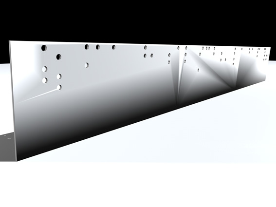

ciao, allora che il tuo solido bucato diventi come l'immagine 2 è corretta, per far sparire tutte le linee dovresti rendere modificabile la booleana, connettere tutto e poi fare funzioni - detriangola - n-angoli, così diventerà un'unica sup. regolare.
cosa strana invece è ciò che ti succede sulla prima immagine, potrebbe essere il phong, cmq prova a zippare e allegare il file che vediamo un pò.
ciao ciao

Quoto Gabriele!
Se non hai esigenze particolali metti il phong al 40% e vedrai che in render ti viene perfetto.
Anche se, ho fatto una prova e con una primitiva cubo e non si verifica quel problema!
se posti il file è meglio, è probabile che il tuo solido sia importato da altri formati e quindi abbia triangolazioni da correggere.

Ho risolto il problema, diminuendo il Phong al 40%.
Grazie davvero.
