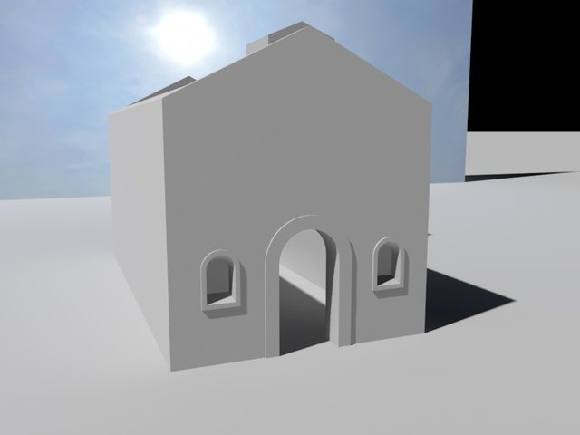

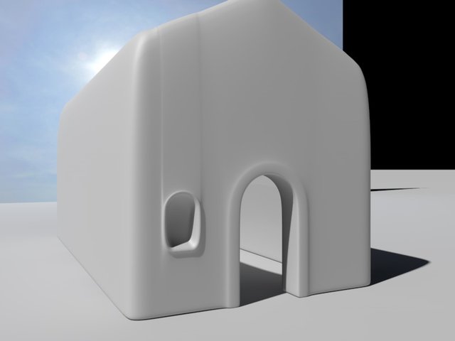

e mannaggia quello che ci vuole per fare stare tutto in hn... :(
flowbox
Posts: 2545
Re: WIP - piccola chiesa di campagna
Post by flowbox »
scusa se ti faccio una domanda che potrebbe sembrare inopportuna.... ma io non ho capito il motivo per cui devi far stare tutto in un HN...

io son dell'idea di farlo in hiper nurbs perchè si ha la possibilità di utilizzare meno poligoni e si presta (a mio parere) meglio per le varie "invecchiature" che vuole mettere...oltre che al passaggio in BP...
però non devi utilizzare le booleane, anzi devi proprio evitarle...
per fare i fori utilizza la funzione "foro" del coltello, no? poi prendi i punti e li allinei con i tool e poi una volta allineati li sposti come meglio credi...
ma non usare le booleane...
oppure, tieni la modellazione HN per alcune parti...vedi tu

flowbox wrote:scusa se ti faccio una domanda che potrebbe sembrare inopportuna.... ma io non ho capito il motivo per cui devi far stare tutto in un HN...
ciao flow, grazie per l'interesse... :)
premesso che non sei mai inopportuno per cui niente scuse... :idea:
allora, pensavo che mettere tutto dentro l'hn potesse darmi un aspetto più realistico delle geometrie evitandomi di dover generare molti punti ad esempio per creare gli archi, le nicchie e il rosone, ma se ritieni sia più pratico non usare l'hn, per me non è un problema, non sono un fan dell'impazzimento 8-)

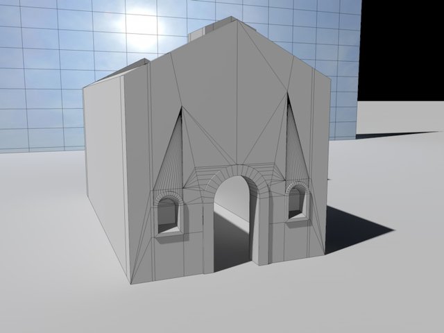

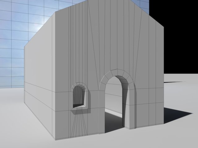

ho provato a riprodurre il modello, effettuando i tagli, senza l'obiettivo finale dell'hn, il risultato è questo, tutto senza booleane. :x

quando trovi un piano complanare con tutte quelle triangolazioni, puoi creare un n-gons selezionando i poligoni complanari e premendo U seguito da Z (se non sbaglio è il comando SCIOGLI)
facendo cosi, la facciata diventa un poligono unico, grosso e riconoscibile. Quando ci pitturi dentro diventa comodo :) potresti scaricare la foto da qualche facciata di chiesa e appiccicargliela sopra...piu comodo di così :)

ma cosa vi hanno fatto le booleane!?? ://
se il risultato deve essere avere un sacco di poligoni, triangoli, n-angoli...che senso ha farli a mano e perderci del tempo, quando con una booleana si fa in pochi minuti!?
un conto è se si usa l'HN, ma se non la usi secondo me la booleana è utilizzabilissima! :o 8-)
