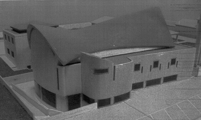

Devo realizzare una copertura dalla forma tanto bella quanto difficile da controllare.
In sostanza questo tetto inizia con una parabola e finisce con un semi-cerchio. Una specie di paraboloide iperbolico.
Qualcuno sa come affrontare l'argomento?

puoi postare una vista...? cosi su due piedi io la farei con il box modeling, oppure con un loft...
però senza vedere un minimo di immagine è dura aiutarti...

dacci un'immagine/schizzo/qualcosa per capirerenxo wrote:ciao

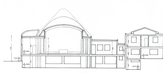

Come vedi inizia con una forma quasi a parabola e finisce con un triangolo smussato passando , in prossimita della sezione , per un arco di cerchio.
Con cinema ho visto dei post spagnoli che facevano qualcosa del genere.
grazie

nel caso....è un progetto secondo me che devi affrontare nello stesso modo in cui lo costruisci...
ti renderai conto che poi devi cmq approssimare quella superficie a una geometria realizzabile

la forma è semplice da ottenere in cinema4d, anche se può sembrare difficile da realizzare dal lato pratico (di cui sono ignorante).
fai 3 oggetto spline, uguali ma con la differenza della grandezza:
la forma "tipo" la puoi ricavare dal prospetto che hai postato.
dopo averle copiate, devi ricordarti di inclinare la prima e la terza spline (e di scalarle in altezza, visto che tu praticamente hai copiato il prospetto che è scorciato!), dopodichè inserisci in ordine le 3 spline in un loft nurbs.
ciao e buon lavoro

ti farò sapere.
