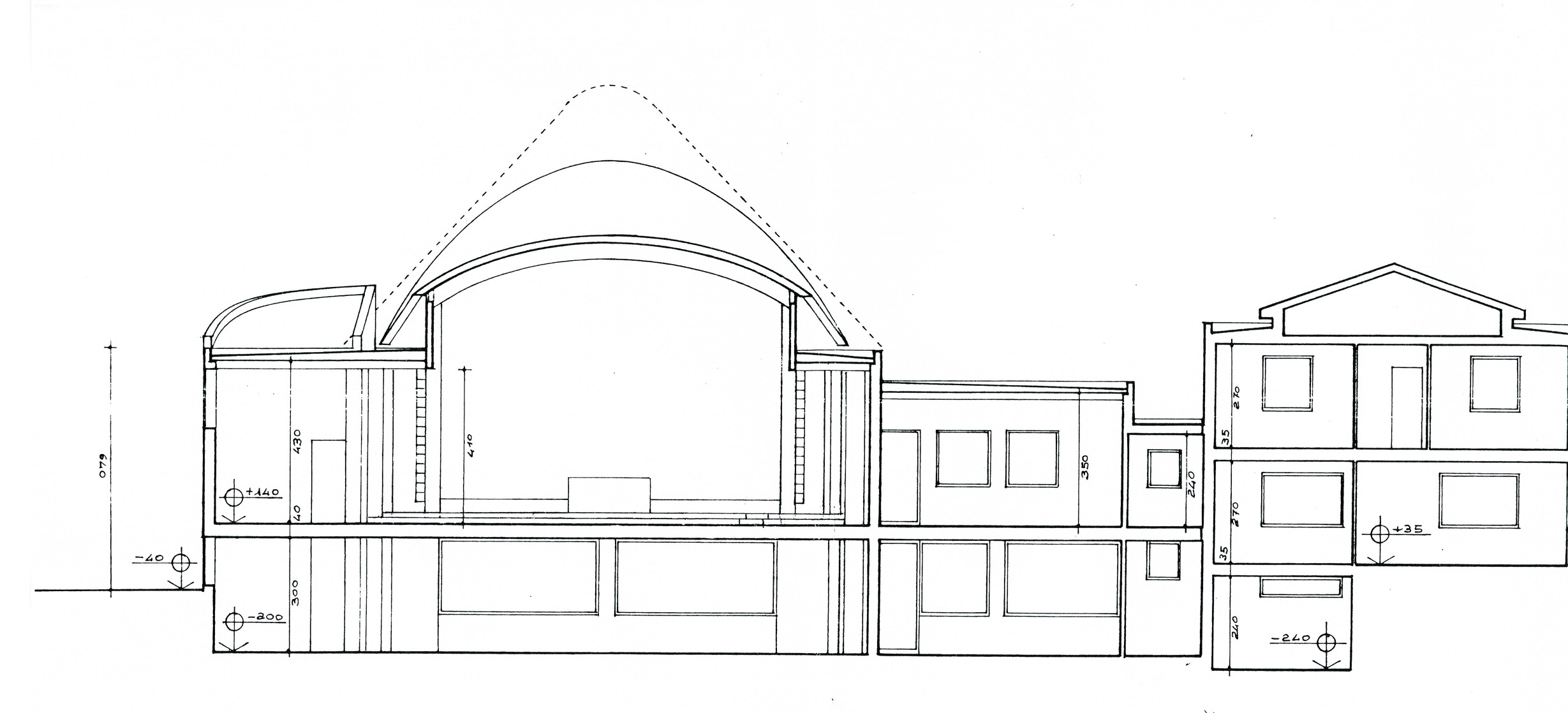

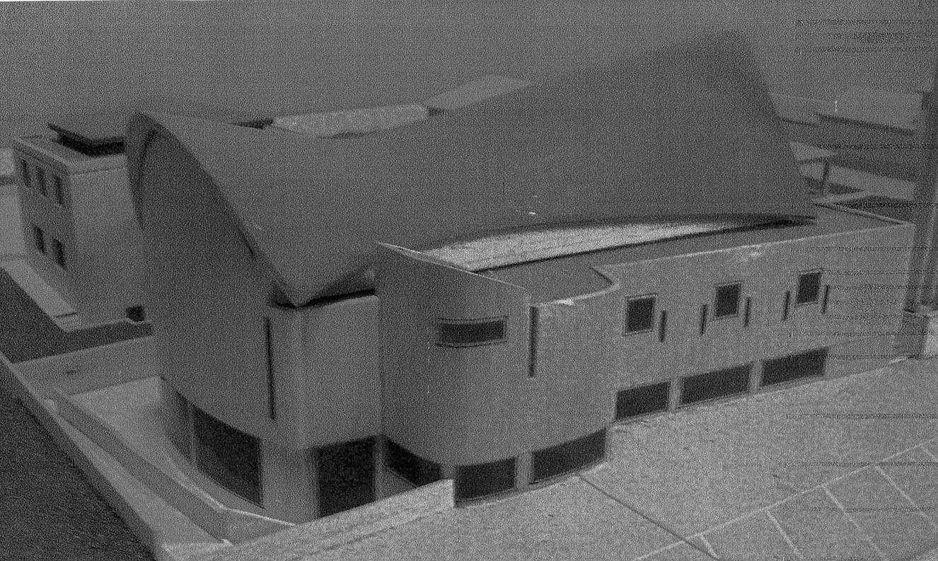

eccola
Come vedi inizia con una forma quasi a parabola e finisce con un triangolo smussato passando , in prossimita della sezione , per un arco di cerchio.
Con cinema ho visto dei post spagnoli che facevano qualcosa del genere.
grazie
sezione
sezione
plastico
plastico

bhè, diciamo che ce l'hai fatta a pubblicare...sono queste le immagini che mi dovevi inviare? :)
nel caso....è un progetto secondo me che devi affrontare nello stesso modo in cui lo costruisci...
ti renderai conto che poi devi cmq approssimare quella superficie a una geometria realizzabile
hai gia dato un occhio qui??? ---> http://www.betarender.com/
