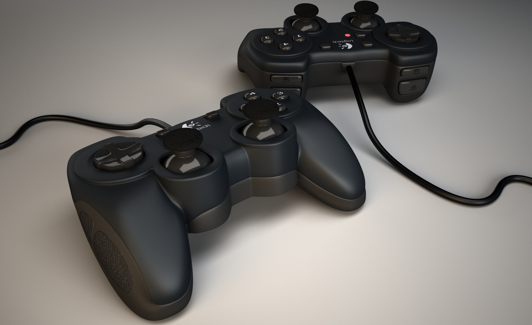

eccoci..materiale sistemato e luci sistemate sembra meglio che ne dite? :)
(ho fermato prima lasciamo perdere la qualità finale per adesso) ;)
come posso sistemare le cose "illuminotecniche"? :? c'è ancora quella tazza che non mi convince tantissimo (parlo di resa fotorealistica)... :-((

ragazzi....primi "progressi" :)

allora...seguendo il manuale "benedetto" :) :) :)
ho rifatto le luci ecc ecc... ed ecco i risultati...
migliorati decisamente i tempi e la resa (nn facciamo caso ancora (per ora) al balance delle luci) però inizia a piacermi...che ne dite? ;) ;)
adesso:
come migliorare la resa? :?
ovvero... togliere il disturbo e avvicinarmi il più possibile al "fotorealismo"?? (domanda da 1000$ :idea: )

Una volta che i materiali sono giusti, e non ci sono altre cause di rallentamento, l'unico modo per togliere la grana è purtroppo lasciarlo andare finché non è più visibile, il che per Maxwell può voler dire anche svariate ore!!
Per le luci però c'è il vantaggio di poter attivare il Multilight che ti permette di poter intervenire anche a render terminato sulla potenza delle stesse o addirittura di spegnerne qualcuna!
Questo post:
http://www.c4dzone.com/it/forum/viewtop ... =46&t=9989
ad esempio è un wip nel quale ho utilizzato il multilight; le tre immagini alla fine della prima pagina del post hanno richiesto solo un calcolo, poi con il multilight ho ottenuto tre immagini tenendo le due luci della scena accese e spegnendo prima una e poi l'altra!

ciao eccomi dopo un pm pieno di prove, test e ri-prove su maxwell
allego la scena renderizzata con una qualità molto migliore rispetto alle precedenti....
ho usato il multilight solo alla fine per avere un risultato che più mi piaceva....
ovvio adesso bisogna testarlo su scene pesanti e vedere di non impazzire a settare il tutto...
Hurricane: grazie mille per le dritte e per il post linkato!! ;)
renxo: se nn ho capito male è proprio così, tiene conto del n° di poligoni infatti, io già lo facevo con AR ora a maggior ragione tendo sempre a ottimizzare e de-triangolare la scena... cmq appena arrivo al dunque (sul manuale) vi informo... :)
grazie a tutti...a breve mi cimento con un interno...ne vedremo delle belle... cambia il tipo di illuminazione, i materiali, i tempi ecc ecc..... speriamo bene! :?:

ri-eccomi!! :) con nuovi esiti e nuovi quesiti per tutti....
ho preso tutto il "modellamento" ed ho creato una scena a DOC per studiare l'illuminazione con il Physical sky....
per ora tutto bene posto un risultato...
la mia domanda del giorno è?
come mai la texture nell"inutile aggeggio infernale" :) risulta ruotata?? nell'editor io la vedo correttamente mentre a render fatto la cosa risulta girata...posto la vista..... :-((
e poi rifaccio la domanda: è possibile vedere i materiali corretti nell'editor? (vedete la sedia di pelle nera che risulta lilla??? eppure non è milka! :idea:
grazie a tutti! alla prossima
