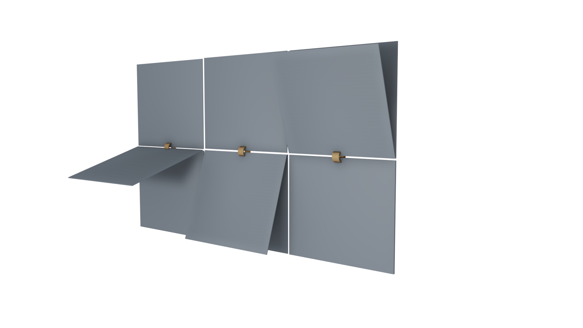

Salve a tutti.
Ho creato un piccolo oggetto con cinema e lo ho illuminato utilizzando l'illuminazione globale e l'occlusione ambientale. Non ho piazzato luci. Il problema è che l'oggetto pur essendo paracchio "3D" manca di qualcosa. Io penso siano le ombre. Il problema è che se piazzo una luce diventa una spada laser (nel senso che è fatto di luce riflessa da tutte le parti) e le ombre non esistono. Dove ho sbagliato? :(
Vi posto un render e il file che ho creato nella speranza che io riesca a venire a capo di questa mia grandissima lacuna.
A presto e grazie in anticipo.
barre.c4d.zip
(250.69 KiB) Downloaded 123 times

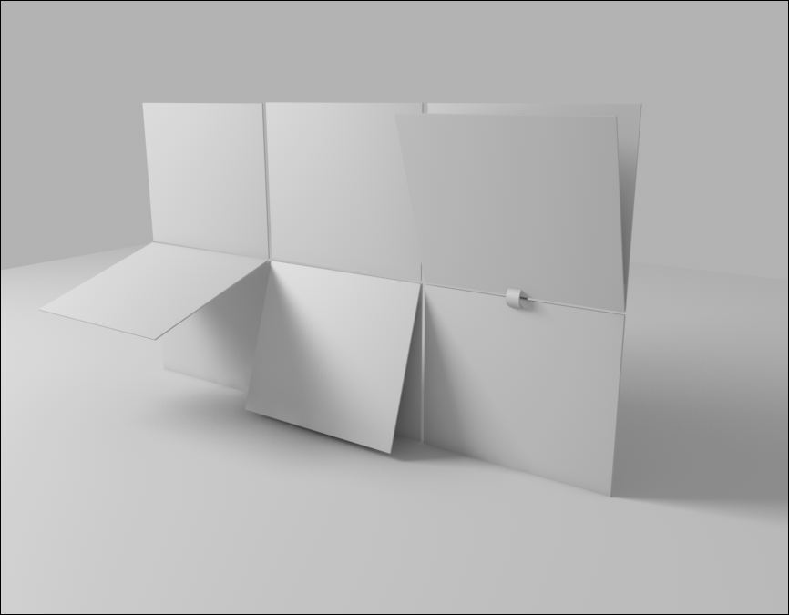

ciao, ho aperto il tuo file e lanciato un render veloce
sinceramente non ho capito il tuo problema... (sarà l'ora :P )
innanzitutto ho messo un pavimento, per evitare che l'oggetto galleggi nel vuoto...
non mi sembra ci sia nulla di strano
ciao___

Ecco quello che ho fatto...
8-)
Marty:"hey Doc dove siamo?" Doc:"ragazzo la domanda esatta è: quando siamo!"

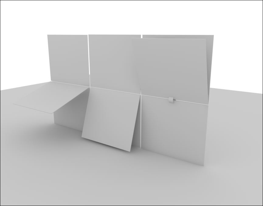

Post by gabriele__82 »
madquake wrote:Il problema è che una fonte luminosa aggiungerebbe ancora ulteriore luce e gli oggetti si appiattirebbero...
Ma aspetta un secondo, se metti solo un cielo con applicata una hdri, potresti cmq ricreare delle ombre, un pò soffuse, ma visibili, dovresti semplicemente alzare un pò i parametri della cache.
oppure, per averla ancor maggiore, metti una luce area, la fai grande, più grande la fai meno netta sarà l'ombra.
anche alzare la profondità, che ora è a 1 a 3, ti schiarisce il tutto.
altra cosa, negli attributi a destra, fai modo-documento-grigio 80%, se no se tieni il default non capirai mai la luce.
