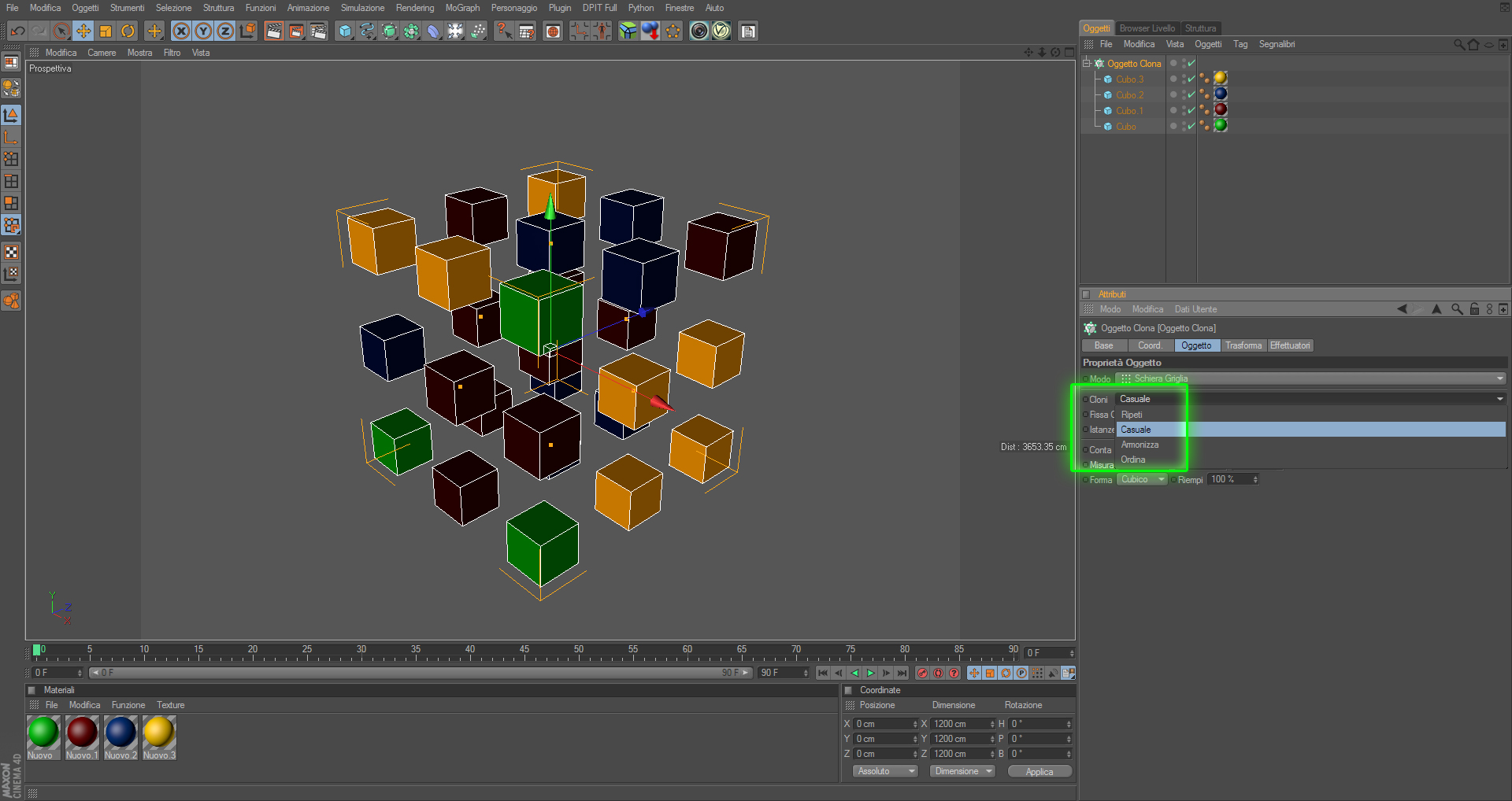

Ciao,
per avere texture diverse tra i tuoi cloni, basta che nell'oggetto mograph inserisci delle copie del tuo modello a cui dai xò testure differenti...in questo modo, a seconda del metodo che utilizzerai per moltiplicare, puoi ordinare dei materiali in modo casuale e avere quindi texture diverse tra loro...
più copie del tuo modello hai, con texture differenti, dentro mograph, più cloni diversi lui ti farà...
certo che x l'esempio del mazzo di carte dovrai inserire nell'oggetto mograph 52 oggetti con 52 texture diverse altrimenti le carte sarebbero triple o quadruple...o a seconda di quante texture metti :)
ti posto uno screenshot :)
ciau

Ciao,
per essendo una strada anche quella di Nexzac, su grandi numeri di oggetti può essere un po' complicata. In questi casi è possibile utilizzare il Multishader di mograph direttamente nel materiale. In pratica è uno shader all'interno del quale si caricano tutte le imamgini, textures, shaders, o colori che si vogliono dare ai cloni e che può assegnare queste immagini in base all'index number del clone o ad altri valori (ad esempio tramite uno shadwer effector, o un random)

visualtricks wrote:Ciao,
8-) 8-) 8-) EHHH ecco vedi, io mi dimentico che ci sono 3000000000 di strumenti e uso sempre gli stessi :D
