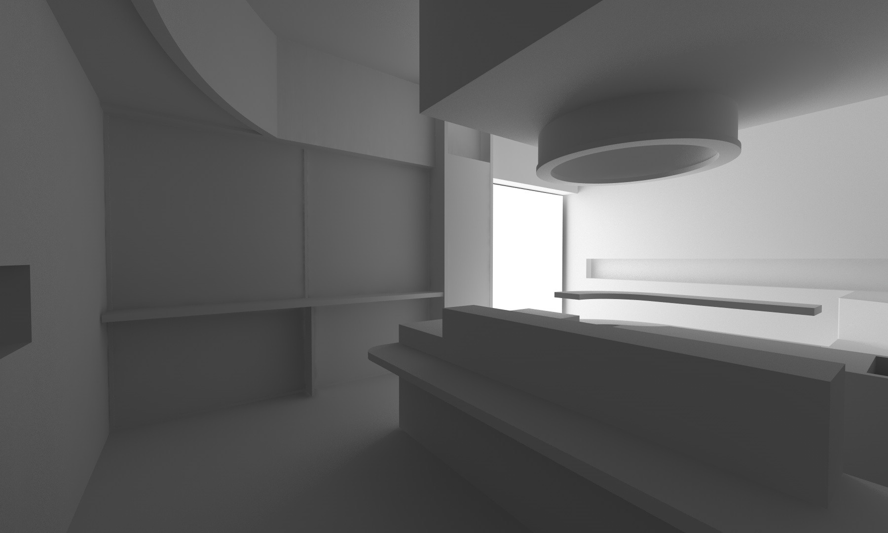

cubo.7 è un vetro di una finestra? entra della luce quindi da li?
Re: Macchie di luce negl'angoli
il problema principale secondo me sono le sovrapposizioni che ti fa delle macchie di GI...
la luce area che ti avrei fatto mettere, serve ad aiutare la GI ad essere calcolata meglio, con solo l'enviroment, i parametri andrebbero alzati di molto!
In questo screenshot ho:
-messo tag phcam alla camera
-aggiunto luce area e spento enviroment
-alzato il secondary ray bias (x le sovrapposizioni)
-alzato le hemispheric subdivision a 80/35
-detriangolato ed ottimizzato tutta la scena
In sostanza, la cosa migliore sarebbe controllare che nessun oggetto entri dentro l'altro, illuminare con le area e la phcam, difficilmente avrai delle macchie se segui questi passaggi secondo me
ti posto anche la scena così te la guardi se può servirti
ciauz

fa sapere se è tutto ok
