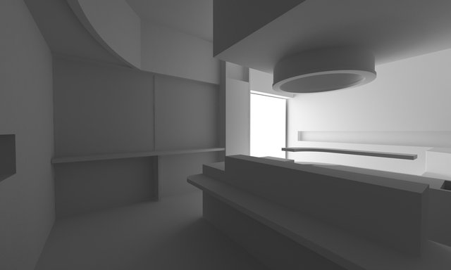

Ecco... qui si vedono chiaramente le macchie di luce... le odio!

Il mio problema non è la luce, sono quelle macchie di luce sulla parete. La luce area l'ho messa pure, ma le macchie restano.

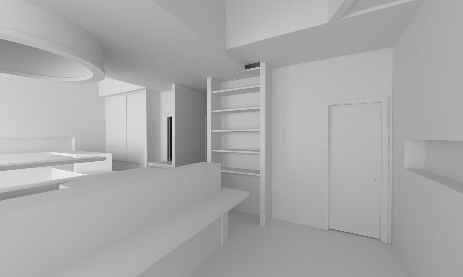

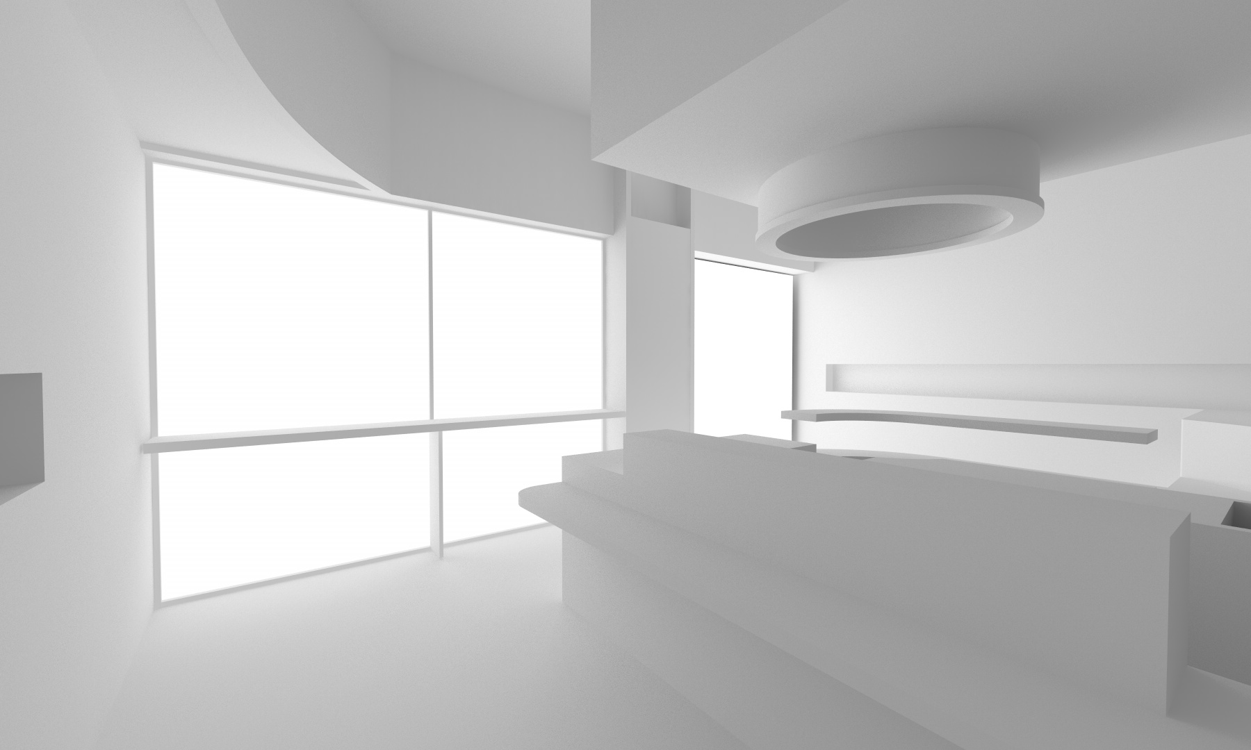

Comunque...ho guardato la scena...
il problema principale secondo me sono le sovrapposizioni che ti fa delle macchie di GI...
la luce area che ti avrei fatto mettere, serve ad aiutare la GI ad essere calcolata meglio, con solo l'enviroment, i parametri andrebbero alzati di molto!
In questo screenshot ho:
-messo tag phcam alla camera
-aggiunto luce area e spento enviroment
-alzato il secondary ray bias (x le sovrapposizioni)
-alzato le hemispheric subdivision a 80/35
-detriangolato ed ottimizzato tutta la scena
In sostanza, la cosa migliore sarebbe controllare che nessun oggetto entri dentro l'altro, illuminare con le area e la phcam, difficilmente avrai delle macchie se segui questi passaggi secondo me :) ci saranno solo da alzare le suddivisioni delle area xchè a 8 fanno i puntini, già a 16 sono meglio ;)
ti posto anche la scena così te la guardi se può servirti
ciauz

ho renderizzato anche l'altro lato x sicurezza e non sembrano esserci le macchie ;)
fa sapere se è tutto ok ;)
