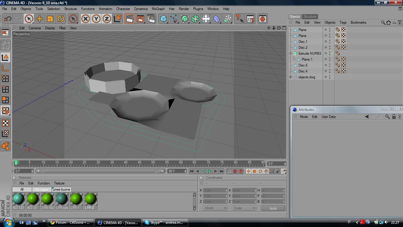

andmore
Posts: 133
Joined: Fri Nov 20, 2009 9:35 pm
Re: Vassoio da mensa
Post by andmore »
Date le mie limitate capacità, sono riuscito a fare questo. Il "cilindro" a destra è fatto appositamente così: dev'essere alto, perchè va chiuso con un coperchio.
