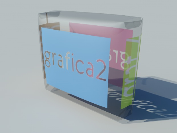

Ciao, in questo caso probabilmente la strada migliore è l'uso del BlendMaterial e delle selezioni poligonali. In pratica ti crei un materiale base che sarà la tua plastica, quattro materiali distinti per le etichette e quattro blendMaterial distinti all'interno dei quali ogni volta sovrapporrai l'etichetta al materiale base. Sull'oggetto poi applichi il materiale base senza selezioni poligonali, e i 4 blendMat ognuno su una selezione diversa. Ti allego un esempio fatto velocissimo, nn fare caso alle selezioni fatte un po' a cazz. In questa maniera tramite il weight di ogni singola etichetta puoi stabilire se farla più o meno trasparente, o dare un alpha specifico, ecc.
Immagine 177.jpg (34.5 KiB) Viewed 1991 times
