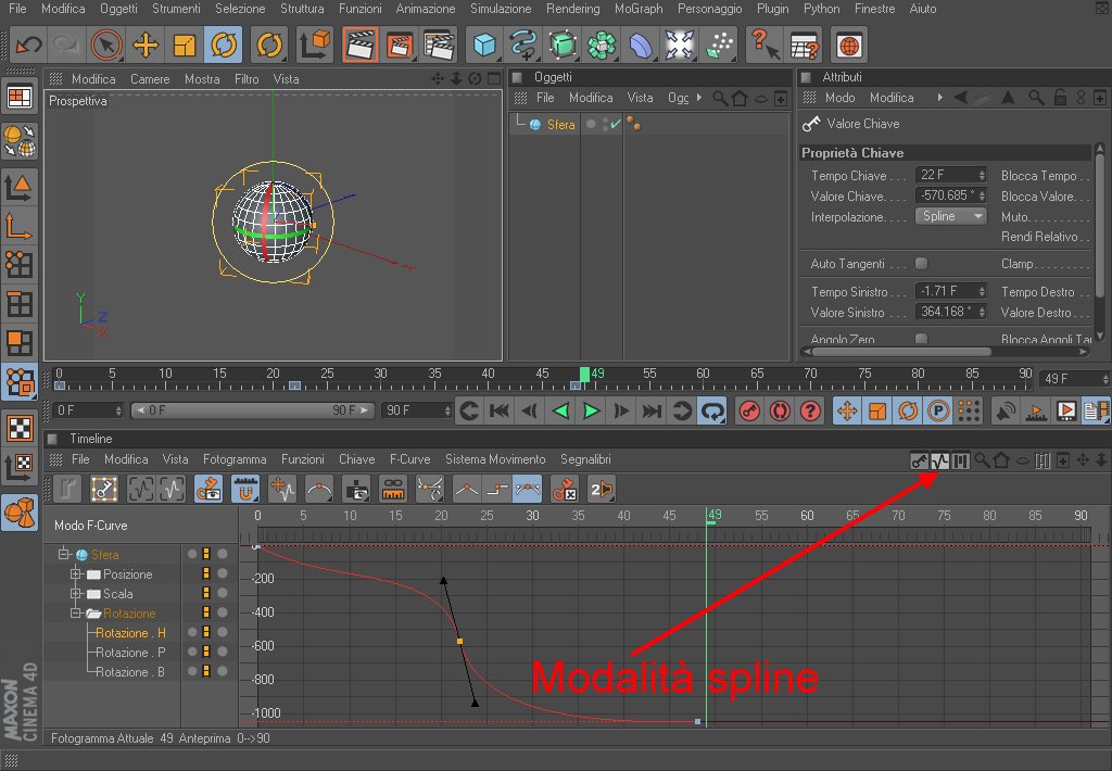

Buongiorno
Avrei bisogno di un consiglio.
Devo creare un pianeta che ruota su se stesso molto velocemente per 4 secondi. poi in un secondo deve rallentare, iniaziare a ruotare mooooolto lentamente per 10 secondi e poi in mezzo secondo rallentare per fermarsi del tutto. Ho provato ad inserire dei keyframes, ma il risultato è abbastanza deludente. C'è per caso qualche comando che io ignoro che permette di controllare la velocità di rotazione ecc ecc?
Grazie mille dei vostri preziosi consigli.
Buona giornata a tutti
A presto

Ciao... il mio problema non è che la rotazione appare lenta, ma piuttosto che devo ottenere dei cambi di velocità fluidi e non so come fare :(
Deve partire ad una certa velocità, procedere a quella velocità per 5 secondi, poi rallentare in 2 - 3 secondi, poi continuare ad andare ad una velocità lenta per 10 secondi giungendo a fermarsi definitivamente rallentando in 2 -3 secondi. Il problema è che quando metto il keyframe per rallentare di un passo la rotazione si nota moltissimo lo stacco... C'è un modo per controllare questa rotazione? Che ne sò... con le curve di bezier o qualsiasi altra trovata...
Grazie mille in anticipo

Post by flowbox »
si esatto proprio cosi, vai in modalita animazione, poi clicchi il tastino segnato con la freccia e vai in modalita spline... li potrai controllare perfettamente i movimenti e con un po di pratica farai girare le palle proprio come vuoi tu !!
:lol: :lol:
