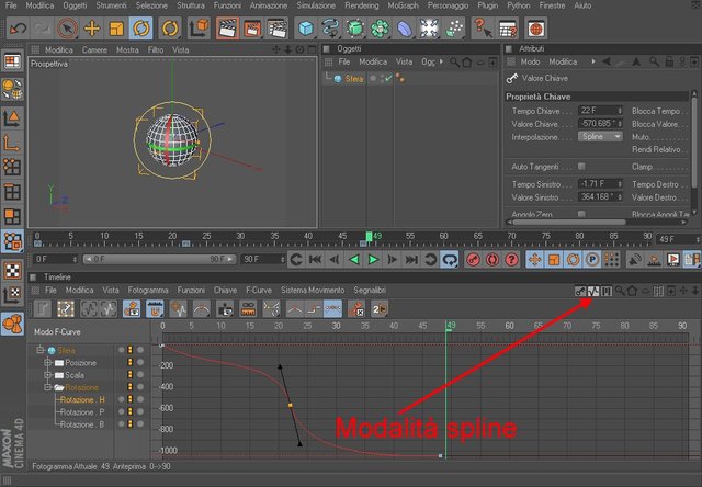

Devo creare un pianeta che ruota su se stesso molto velocemente per 4 secondi. poi in un secondo deve rallentare, iniaziare a ruotare mooooolto lentamente per 10 secondi e poi in mezzo secondo rallentare per fermarsi del tutto. Ho provato ad inserire dei keyframes, ma il risultato è abbastanza deludente. C'è per caso qualche comando che io ignoro che permette di controllare la velocità di rotazione ecc ecc?

in questi casi devi mettere l'interpolazione lineare ai keyframe del movimento cosi da poter controllare meglio l'animazione e per dare l'effetto velocita è d'obbligo il motion blur

Deve partire ad una certa velocità, procedere a quella velocità per 5 secondi, poi rallentare in 2 - 3 secondi, poi continuare ad andare ad una velocità lenta per 10 secondi giungendo a fermarsi definitivamente rallentando in 2 -3 secondi. Il problema è che quando metto il keyframe per rallentare di un passo la rotazione si nota moltissimo lo stacco... C'è un modo per controllare questa rotazione? Che ne sò... con le curve di bezier o qualsiasi altra trovata...
