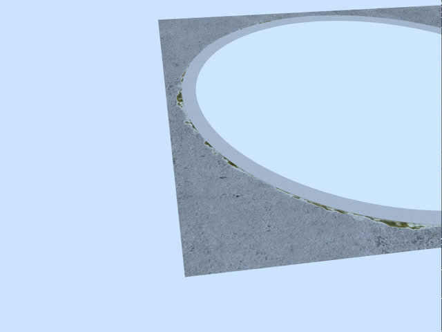

Ciao a tutti ho un problema di mappatura con vray. Ho un piano con una texture cemento e in prossimità di un bordo vorrei sovrapporre una texture muschio. Ho provato con un blend material e con mixa texture come consigliato dall'ottimo visualtrick ma non riesco a venirne a capo. Allego la scena e un'immagine di come vorrei venisse.
Vi ringrazio!
S.
Ecco come dovrebbe venire.

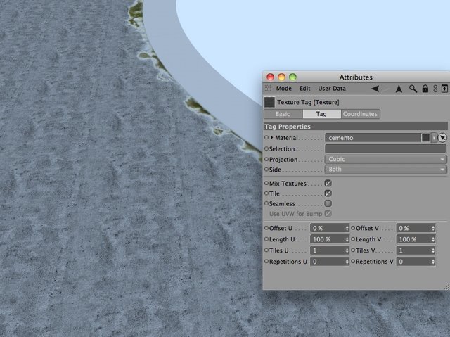

in questo caso, non dovendo usare selezioni poligonali, devi attivare il mixa textures su entrambe le tag e stratificare i materiali come hai già fatto

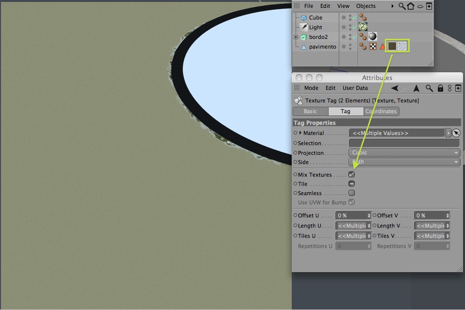

Grazie visual, il problema però è che la texture base del cemento non si estende su tutto il piano, ti allego la scena così mi divi dove sbaglio! Grazie mille! :-D

hai le ripetizioni orizzonatile (Tiles U) impostato a 0, ma a parte quello il file funziona.. cos'è che non torna quando fai il render ? Magari posta un immagine del problema

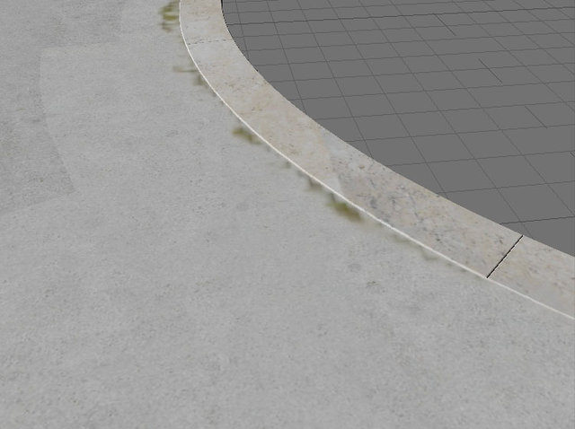

Cavolo Visual non va...ti posto il risultato dell'errore in rendering. magari postami la tua scena corretta non so...
