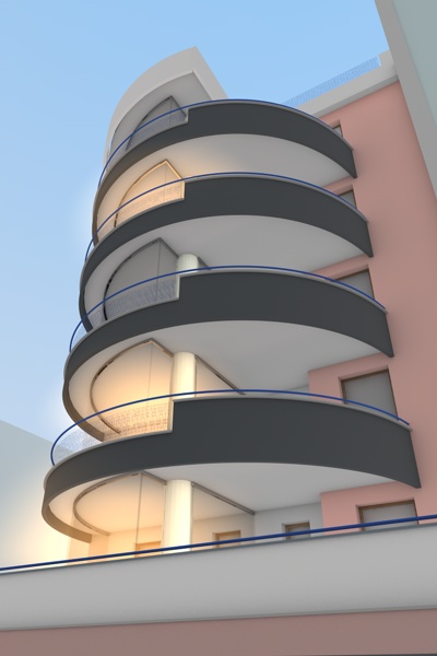

sono alle prese con un render che per me risulta abbastanza ostico.
Non riesco ad ottenere l'effetto che desidero (foto della Casa in Abiko) sul progetto che sto effettuando.
mi sembra tutto morto e piatto.
vi allego i file (da dove parto e dove voglio arrivare) ed il file .c4d

Ecco il mio orrore
Ecco il mio orrore

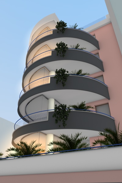

Ho effettuato molte modifiche in base ad un analisi critica della foto.
ecco il risultato.

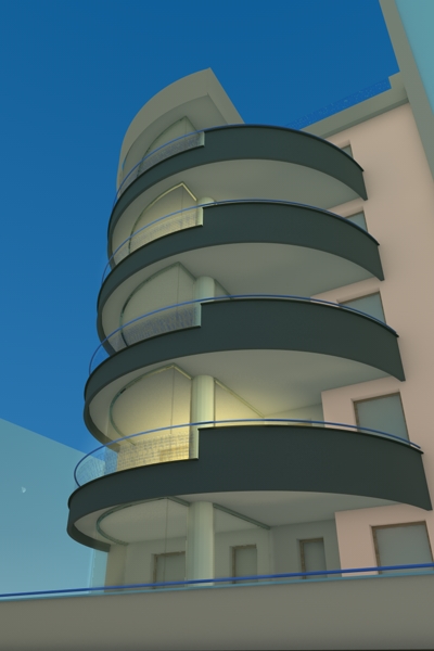

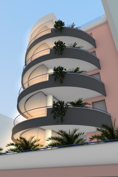

Ecco un altra prova.
riscontro sempre lo stesso problema: è finto.
Notturna 2.jpg (65.07 KiB) Viewed 1791 times
Notturna 1.jpg (64.35 KiB) Viewed 1791 times

ciao, ho guardato il tuo file.
devi spegnere il canale luminanza nei parametri dei materiali, non devi accenderlo, è notte e in più gli sfai sprigionare luce? capisci perchè è piatto.
altra cosa, se vuoi, le luci spot senza ombre, mettile area, con decadenza lineare e ombre area.
spegni anche la luce che illumina il tutto, c'è già lo sky.
ciao ciao
