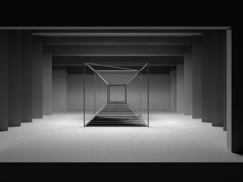

Allora innanzi tutto mi scuso per non aver "sfruttato" le opzioni del forum per allegare ma sono nuova e ancora devo capire bene come funziona.
Per quanto riguarda la scena la profondità è quella, il teatro è La Scala di Milano, quindi questa grandezza è stata rispettata.
L'oggetto principale è questo cubo formato da giunti metallici, dopodiché verranno inseriti oggetti di scena. Potrebbe essere un po' povero il 3d, ma quello su cui vorremmo lavorare è proprio la luce e le proiezioni...
Ringrazio tutti per l'aiuto
@NICOLAB: ora vado a vedere il tuo topic grazie
Pinkshadow
Posts: 15
Joined: Sun Nov 01, 2009 5:17 pm
Re: Vray e scenografie
Post by Pinkshadow »
@NICOLAB: ho letto attentamente i tuoi post riguardo i bozzetti che hai fatto. Innanzi tutto i miei complimenti, sono davvero belli, e spero di riuscire ad ottenere un effetto almeno simile ai tuoi. :)
Avevo una domanda nel particolare delle luci: ho provato a mettere una decadenza lineare nelle luci come avevi fatto tu ma secondo te perché viene un effetto "puntinato" come nell'immagine? Ho messo una luce area con decadenza lineare intensità 280% e con ombra di tipo area.
Grazie

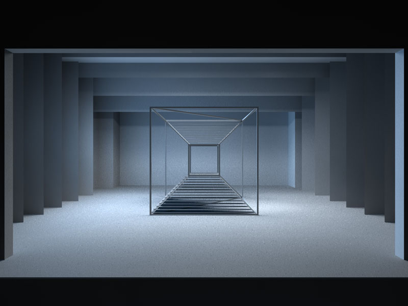

Ho cercato di correggere quell'effetto "puntinato" aggiungendo un'altra luce spot e un'altra luce area sull'azzurro...
Vorrei sapere se avete suggerimenti a riguardo. Soprattutto su come avere una luce sul fondale più forte sul basso e che diminuisca verso l'alto.
Grazie ancora a tutti

Seleziona la luce e poi vai nel tag ombra. Devi agire sui campioni minimi e massimi, in genere con dei valori di 40min e 150max dovresti risolvere, ma non è detto che tu debba alzarli tutti e 2.
A volte basta solamente alzare i massimi e tutto si sistema, quindi ti consiglio di fare delle prove. Alzare i valori a caso ti fa salire i tempi di render.

In questo momento la luce è abbastanza "neutra" e non suggerisce emozioni particolari. Presumo che la struttura centrale debba avere un risalto particolare rispetto alle quinte disposte ai lati. Sono un rompiscatole, ma mi puoi dare dei dettagli sulla scena e sul risultato che si vuole ottenere?
Pinkshadow
Posts: 15
@ ilgioma: grazie del consiglio. Proverò subito!
@masterzone: inizialmente doveva trattarsi di vray ma ho abbandonato l'idea. Quindi non ci sono problemi se lo sposti di sezione.
@nicolab: concordo pienamente. Il mio voleva essere solo uno studio per vedere cosa poteva uscire fuori. L'intenzione assolutamente è quella di far evidenziare il più possibile questa struttura centrale, che sarebbe un ipercubo. Gli attori potranno salire nel nucleo centrale dal quale reciteranno. Saranno inseriti poi degli oggetti di scena che si disporranno intorno a questo oggetto. Questa struttura ha la particolarità di aprirsi secondo la diagonale del cubo (in pianta). Posterò appena possibile altre immagini del Cambio scena quindi. Nel frattempo volevo migliorare la qualità delle luci.
