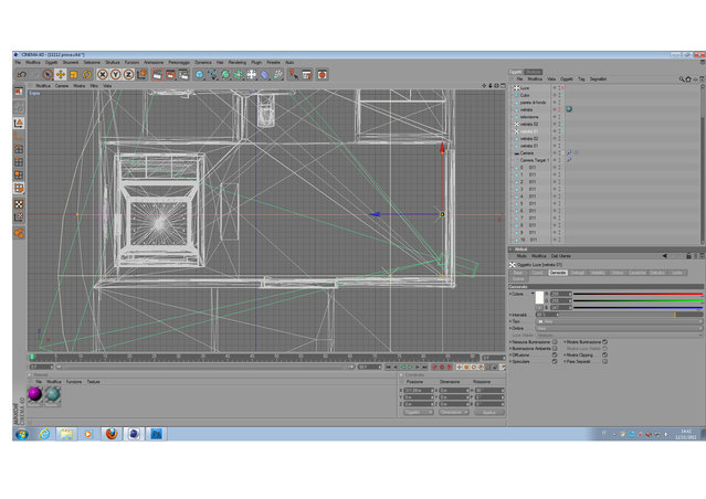

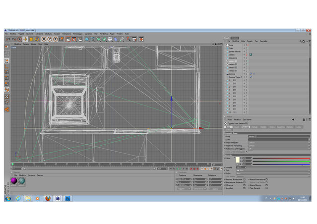

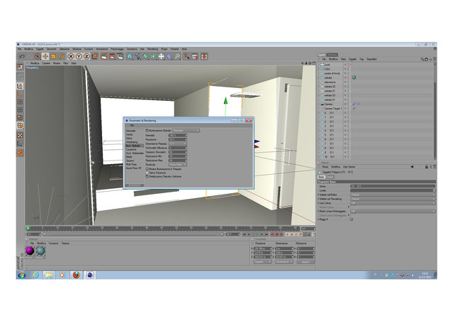

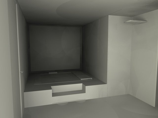

Ciao ragazzi
sto cominciando a renderizzare questo modello (viene da archicad). Ho cancellato materiali, camere e luci.
- Ho attivato IG, togliendo l'illuminazione automatica. (allego i parametri)
- Sono presenti due vetrate ed ho inserito luci area, forma rettangolare di misure pari alle vetrate e con decadenza lineare. (allego immagini parametri)
- Per la porta interna non ho inserito nulla di luci. dovrei?
come posso migliorare le luci prima di cominciare (step by step) l'inserimento delle altre fonti di luce?
accetto consigli e critiche.
Luce vetrata 02
Luce vetrata 02
Luce vetrata 01
Luce vetrata 01
prova01
prova01
parametri illuminazione globale
Posts: 10579
Re: Render zona Idro+doccia
l'illum mi sembra corretta, il problema e' che hai una versione di cinema4D talmente datata che non otterrai grandi cose perche' necessiti almeno della nuova global illumination...generalmente quando si illuminano interni oltre alle luci nelle finestre, si puo' inserire una luce al posto della porta d'entrata che porta del chiarore nella stanza, ma poi si devono inserire fonti luminose magari di tipo artificiale, prevedi dei faretti o qualcosa di simile?
