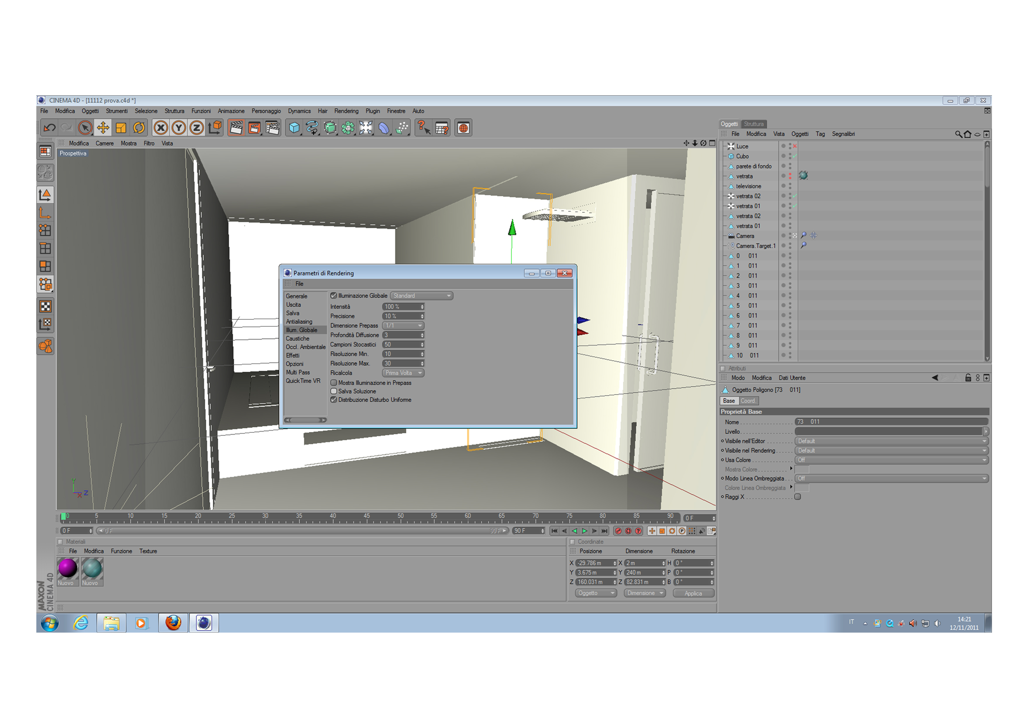

sto cominciando a renderizzare questo modello (viene da archicad). Ho cancellato materiali, camere e luci.
- Ho attivato IG, togliendo l'illuminazione automatica. (allego i parametri)
- Sono presenti due vetrate ed ho inserito luci area, forma rettangolare di misure pari alle vetrate e con decadenza lineare. (allego immagini parametri)
- Per la porta interna non ho inserito nulla di luci. dovrei?
come posso migliorare le luci prima di cominciare (step by step) l'inserimento delle altre fonti di luce?
accetto consigli e critiche.

mi dovrò aggiornare a breve nella versione più recente....ma cambia così tanto?
Ricordavo che andava pure una luce area per ogni porta. In sostanza ne copio una dalla vetrata la ridimensiono ed abbasso l'illuminazione giusto?
Come illuminazione poi manca molto. Nel senso:
- candele: nelle immagini ho congelato le candele a lato idro (devo inserirle il prossimo step) naturalmente devo studiare un pò prima sul forum per cercare qualche consiglio. qualcuno ha per caso già in mente qualche forum già aperto quì?così evito di cercarlo.
- pannello retro illuminato: la parete di fondo alla idro sarà così composta parete, specchio retroilluminato. Per retroilluminarlo come dite di agire?in pratica sarà una striscia LED che percorrerà tutto il perimetro interno fra specchio e parete. Io disegnerei un solido che fà da perimetro allo specchio, lo applicherei fra specchio e parete e applicherei questo oggetto ad una luce.
- 2 strisce led ad incasso controsoffitto: disegno due solidi e applico la luce:
- il soffione avrà una luce RGB (cromoterapia)
- ci sarà un segnapasso sotto il gradino.
Naturalmente andrò step by step:
- render con luce alla porta,
- render con solo lo specchio retroilluminato e anche con luci area porta e vetrata.
A breve provo a fare delle prove. Chiedo solo se avete consigli per specchio retroilluminato.
