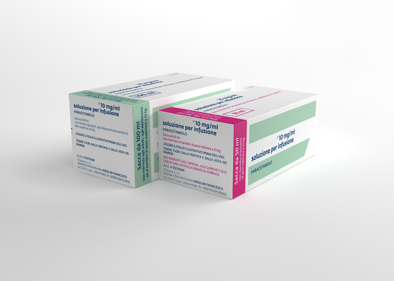

Ho ricostruito con C4D delle scatole (vi allego una prova di render), al momento di applicare la texture mi sono posto un paio di domande che vi giro:
- È giusto caricare la texture sul canale colore dell'editor del materiale o devo caricarla su un altro canale?
- Se sì mi conviene caricare un psd così da poter dare il bianco carta coi valori rgb di questo canale?
- Quali valori rgb mi consigliate per simulare la carta? Non posso mettere tutto a 255 altrimenti con le luci mi si brucerebbe tutto...
Beh... mi pare di aver chiesto tutto. Grazie fin d'ora a chi mi da delle dritte!

Rispondo con ordine:RenzoCanafoglia wrote:Ciao a tutti, sono alle primissime armi e ho una domanda da porvi.
Renzo
Si è corretto caricare un'immagine nel canale colore
Sicuramente con il PSD hai molte opzini in piu, come sfruttare i layer dello stesso e poterli modificare separatamente in photoshop...
È esatto cio che affermi, il bianco non deve essere a 255, è sufficiente abbassarlo un po ma non ci sono valori standard
per quanto riguarda il render dovresti posizionare le 3 luci in modo da far risaltare le confezioni in modo che stacchino dal fondo e darei anche una piccolissima percentuale di riflessione al materiale

Metterò il PSD così nelle zone di trasparenza mi si vedrà il bianco impostato da C4D e il tutto sarà più editabile senza dover per forza ogni volta ricorre a photoshop.
Alla riflessione non avevo pensato, ma hai ragione tu: qual è quel materiale che non è per niente riflettente?"?" Grazie ancora.
