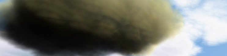

allora, ciao intanto...ho provato e adesso invece che nere mi vengono gialle e nere...sono quasi sicuro di aver una volta intravisto un gradiente che mi permetteva di colorare le volumetriche. su ignora gruppo io selezionando scelgo bianco, ma vengono gialle e nere...che può essere?
Posts: 10603
come gialle e nere? dovrebbero venire con una dominante?! ma nere no...conta che devi giocare con i parametri di decadenza, altrimenti sono dense come il fumo di una ciminiera...
Mz

ma porca miseria...ma cosa sbaglio accidenti. Beh ho beccato anche un altro cielo, at the sea...faccio una volumetrica, abilito ignora gruppo...ed ecco qua la mia nuvola...sigh
Posts: 10603
Devi giocare con i parametri che trovi nella gestione attributi, ovvero decadenza trasparenza, decadenza luminanza...alza quei valori di 2 o 3 volte...tipo 2000, o 3000...
Mz
