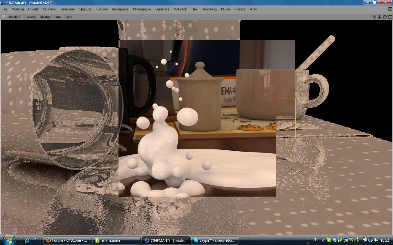

sto facendo un piccola animazione nella quale un liquido ( in questo caso del latte ) si compone, assumendo delle sembianze umane, e poi inizia a camminare...tutto molto elementare
il problema è legato alla visualizzazione dell'immagine ( e quindi dell'animazione ). Non riesco a capire perchè quando renderizzo la scena ( sia il singolo fotogramma, sia tutti i fotogrammi ) questa risulta essere composta da parti mancanti e da una quasi inesistente definizione del "blob" che si viene a creare. Quando invece faccio un'anteprima di render questo non accade: ci sono tutte le sfere e sono tutte perfettamente tondeggianti
posto due immagini ( rappresentano lo stesso fotogramma ) che saranno sicuramente più esplicative delle mie parole
vi ringrazio anticipatamente per l'aiuto

comunque per quel che riguarda il mio problema ho risolto: tra i vari valori del metaball ce ne era uno che indicava proprio le suddivisioni che il render doveva specificatamente calcolare...non so perchè ma non l'avevo notato
