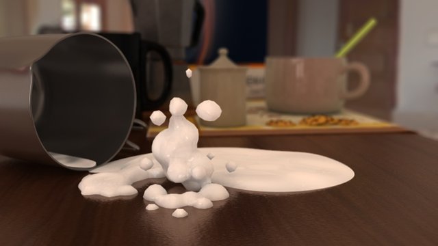

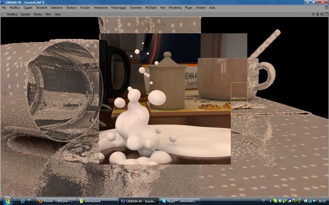

Salve a tutti ho un piccolo problema con lo strumento metaball di cinema:
sto facendo un piccola animazione nella quale un liquido ( in questo caso del latte ) si compone, assumendo delle sembianze umane, e poi inizia a camminare...tutto molto elementare
il problema è legato alla visualizzazione dell'immagine ( e quindi dell'animazione ). Non riesco a capire perchè quando renderizzo la scena ( sia il singolo fotogramma, sia tutti i fotogrammi ) questa risulta essere composta da parti mancanti e da una quasi inesistente definizione del "blob" che si viene a creare. Quando invece faccio un'anteprima di render questo non accade: ci sono tutte le sfere e sono tutte perfettamente tondeggianti
posto due immagini ( rappresentano lo stesso fotogramma ) che saranno sicuramente più esplicative delle mie parole
vi ringrazio anticipatamente per l'aiuto

comunque per quel che riguarda il mio problema ho risolto: tra i vari valori del metaball ce ne era uno che indicava proprio le suddivisioni che il render doveva specificatamente calcolare...non so perchè ma non l'avevo notato
Posts: 10601
Re: Problema metaball
tranquillo, e' si infatti nelle metaball e nelle HyperNurbs hai due valori di suddivisione uno per lavorare nell'editor e uno nel rendering, pero' per rendering si intende sempre quello esterno a meno che non attivi un opzione nella vista per mettere il massimo livello del dettaglio per quegli strumenti che hanno queste distinzioni, anche nel rendering in editor, credo si chiami "usa render LOD" etc etc :)
