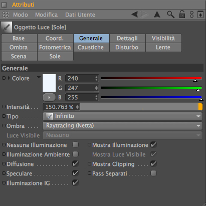

il sole, è definito come oggettoluce(sole),trovato sempre in c4d con attributi di luce infinita.....provo ad allegare una foto dei settaggi del sole con il valore di intensità e ciò che c'è di spuntato o meno (solo attributi generali).
Poi ricordo che nei settaggi di render ho inserito effetti di GI e occlusione ambientale + antialiasing migliore,con filtro armonizza,morbidezza 50% e soglia(non so cosa sia) 15%.
Cmq Gabriele dici che potrei inizziare a smanettare un po con la posizione della luce sole? perchè lho gia fatto ma i risultati massimi sono quelli allegati nel messaggio precedente.

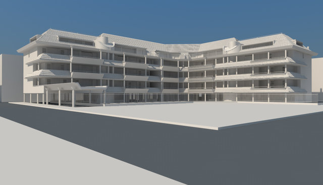

Ciao gabriele,
Venerdi scorso non ho avuto il tempo di fare le prove che mi hai consigliato, ma stamattina ho creato questa immagine con la 1° delle 2 soluzioni che mi avevi lasciato:1- metti lo sky (oggetti-sky-crea cielo), setti l'ora, il giorno, setti la posizione, metti tipo "roma" o dove vuoi e poi lo ruoti orizzontalmente finchè non hai una posizione ottimale del sole (che devi valutare tu). In piu ho sempre aggiunto la GI con 3-100-100.
per quanto riguarda la 2° soluzione non capisco una cosa , devo inserire il mat hdri creato come lo descrivi tu, come texture all'oggetto cielo ?perchè vedo nel primo dei link che mi hai lasciato venerdi, che l'oggetto cielo e l'hdri sono una cosa sola e sono definiti come: oggetto cielo(hdri).
Altra cosa, il fatto di illuminare la scena senza prima aver inserito tutte le texture è un buon criterio da utilizzare sempre, cosi almeno ci si fa un idea del gioco di luci e ombre senza interferenze, oppure hai notato che la mappatura che ho inserito è scadente di base e quindi non da un effetto preciso e realistico?
Ps. sto generando l'immagine con l'hdri ma ci sta mettendo parecchio, appena è pronta tela posto cosi vediamo cosa è saltato fuori.
Ciao e grazie.

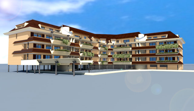

ottopelotto
Posts: 35
Joined: Thu Oct 13, 2011 3:27 pm
Re: render esterno, consigli per migliorare?
Post by ottopelotto »
mi ero dimenticato dentro una luce infinita , ecco la vera prova con oggetto sky e GI a 3-100-100 .
La GI la devo inserire vero ?

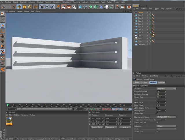

Posts: 3112
Location: Treviglio
Post by gabriele__82 »
ciao, allora molto molto meglio :), la IG sempre attiva ;)
tornando alla scena, io proverei a girare il sole da destra verso sinistra, così come ti faccio vedere nello screen.
per l'hdri invece, sicuramente i tempi aumenteranno, ma del tipo 12 secondi contro 10 secondi. rapporto +20% circa.
per capire meglio come funziona questa metodologia di illuminazione, guarda questo link, spiegavo meglio cosa e come fare.

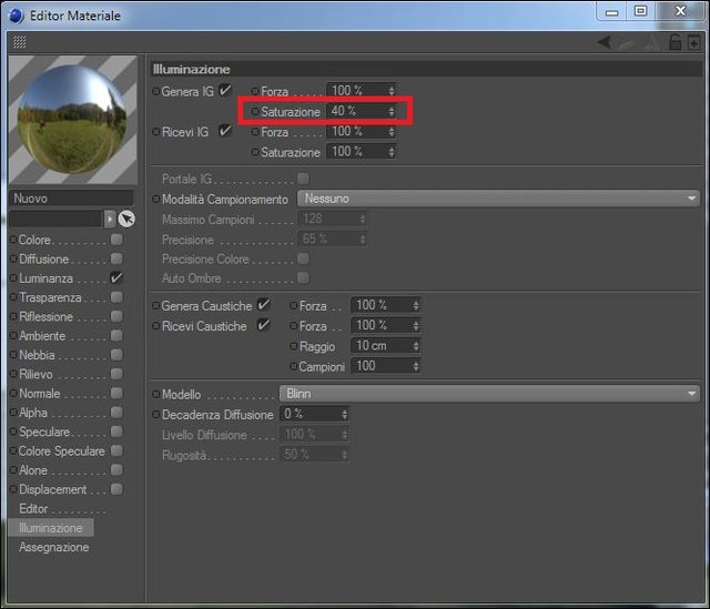

altra cosa, se mai l'hdri ti dovesse "sporcare" troppo dei suoli colori (tipo azzurro, verde ecc), c'è un canale nei materiali sul quale intervenire (vedi screen) e questo vale per tutti i materiali della tua scena (legno, prato ecc), se sporcano nel senso che diffondo troppo il loro colore intervieni qua.
