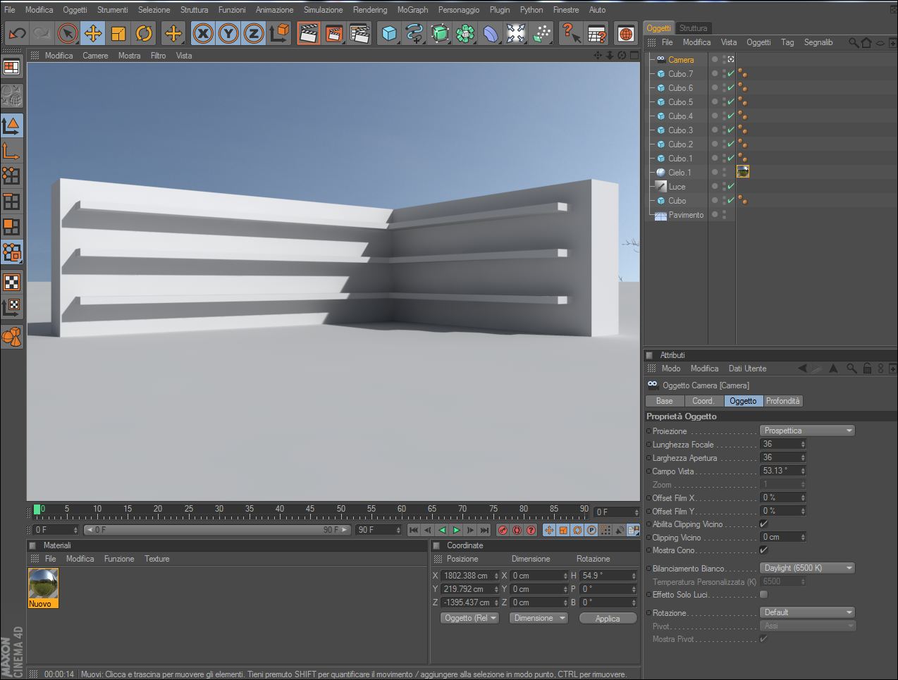

tornando alla scena, io proverei a girare il sole da destra verso sinistra, così come ti faccio vedere nello screen.
per l'hdri invece, sicuramente i tempi aumenteranno, ma del tipo 12 secondi contro 10 secondi. rapporto +20% circa.

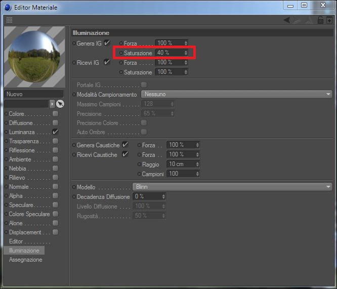

altra cosa, se mai l'hdri ti dovesse "sporcare" troppo dei suoli colori (tipo azzurro, verde ecc), c'è un canale nei materiali sul quale intervenire (vedi screen) e questo vale per tutti i materiali della tua scena (legno, prato ecc), se sporcano nel senso che diffondo troppo il loro colore intervieni qua.
