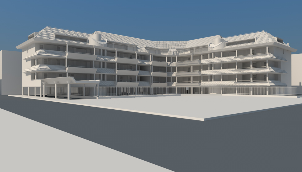

Dopo qualche tutorial su internet e diverse prove su c4d, inizio ad ottenere alcune immagini di un edificio che ho bisogno di mostrare ad un cliente, per dargli un'idea di come apparirà.
Ora vi allego l'immagine che mi crea più problemi:
è la visione dell'edificio da lontano.Come si può vedere la facciata è piuttosto "frastagliata" e tutto il lavoro di modellazione fatto in precedenza si perde un po via...... l'effetto che ottengo è "piatto" e un po confuso in certi punti.
Avete consigli? come potrei ottenere un immagine più definita , che valorizzi le forme della facciata?
tutti i consigli sono buoni e ben accetti..... probabilmente alla base mi sfugge qualcosa perchè non conosco il programma di render c4d e in generale non sono pratico di grafica 3d.
le luci che ho inserito sono(con valori default) : global illumination,ambient occlusion,un cielo predefinito di c4d e il sole.in piu ho utilizza PS per schiarire un po e inserire quell'elemento luminosoin alto a sinistra

ciao e benvenuto.
ma non stai usando maxwell render giusto?
cmq, quando divi che hai messo un cielo e un sole, spiegati meglio, quale cielo? lo sky o l'oggetto cielo? hai messo la luce infinita o il sole vero e proprio?
altra cosa, che versione usi di cinema?
dato che vuoi vedere meglio tutto l'edificio e farlo leggere, io partirei dalla scena senza mat, ruotando il sole (se possibile) in modo da creare maggiori ombre/luci.
quindi, prima più info per noi, poi entriamo nello specifico.
ciao ciao

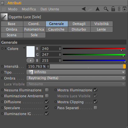

Provo a spiegarmi meglio:
il cielo che ho inserito è composto dall'oggetto cielo + il tag texture sky 001 trovato nella libreria di c4d.

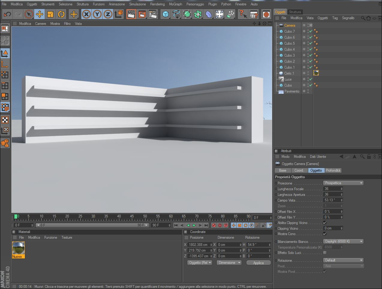

il sole, è definito come oggettoluce(sole),trovato sempre in c4d con attributi di luce infinita.....provo ad allegare una foto dei settaggi del sole con il valore di intensità e ciò che c'è di spuntato o meno (solo attributi generali).
Poi ricordo che nei settaggi di render ho inserito effetti di GI e occlusione ambientale + antialiasing migliore,con filtro armonizza,morbidezza 50% e soglia(non so cosa sia) 15%.
Cmq Gabriele dici che potrei inizziare a smanettare un po con la posizione della luce sole? perchè lho gia fatto ma i risultati massimi sono quelli allegati nel messaggio precedente.
Spero nel volermi spiegare di non avere invece fatto confusione.Se c'è qualche dato che ho tralasciato lo aggiungero al piu presto.

come temevo, allora fai così, copia il tuo file in un altro file e cancella tutti i materiali e tutte le tex, scena bianca e pulita.
cancella anche tutta l'illuminazione che hai fatto e essendo tu alla prime armi hai due scelte:
1- metti lo sky (oggetti-sky-crea cielo), setti l'ora, il giorno, setti la posizione, metti tipo "roma" o dove vuoi e poi lo ruoti orizzontalmente finchè non hai una posizione ottimale del sole (che devi valutare tu)
2- metti la luce infinita (dal menu luci, luce infinita, non il sole che hai messo tu), lo lasci anche alle coordinate 0,0,0 tanto è infinita, lo ruoti orizzontalmente finchè non ti soddisfa e lo inclini di 35°-40° vedi tu.
aggiungi l'oggetto cielo, crei un materiale, togli tutte le spunte e attivi la luminanza, nel canale della tex carichi una hdri.
il mat appena fatto lo metti all'oggetto cielo e lo sposti da destra a sinistra o dal basso verso l'alto usando le coordinate X e Y della tex, finchè la posizione del sole (dell'immagine hdri) non coincide con la posizione della tua luce infinita.
per i settaggi, attiva solo la IG - 3 - 100 - 100 e basta.
poi renderizza.

Venerdi scorso non ho avuto il tempo di fare le prove che mi hai consigliato, ma stamattina ho creato questa immagine con la 1° delle 2 soluzioni che mi avevi lasciato:1- metti lo sky (oggetti-sky-crea cielo), setti l'ora, il giorno, setti la posizione, metti tipo "roma" o dove vuoi e poi lo ruoti orizzontalmente finchè non hai una posizione ottimale del sole (che devi valutare tu). In piu ho sempre aggiunto la GI con 3-100-100.

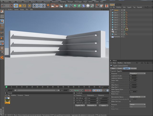

Messaggio da gabriele__82 »
ciao, allora molto molto meglio :), la IG sempre attiva ;)
tornando alla scena, io proverei a girare il sole da destra verso sinistra, così come ti faccio vedere nello screen.
per l'hdri invece, sicuramente i tempi aumenteranno, ma del tipo 12 secondi contro 10 secondi. rapporto +20% circa.
per capire meglio come funziona questa metodologia di illuminazione, guarda questo link, spiegavo meglio cosa e come fare.

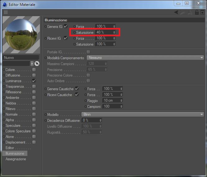

altra cosa, se mai l'hdri ti dovesse "sporcare" troppo dei suoli colori (tipo azzurro, verde ecc), c'è un canale nei materiali sul quale intervenire (vedi screen) e questo vale per tutti i materiali della tua scena (legno, prato ecc), se sporcano nel senso che diffondo troppo il loro colore intervieni qua.
