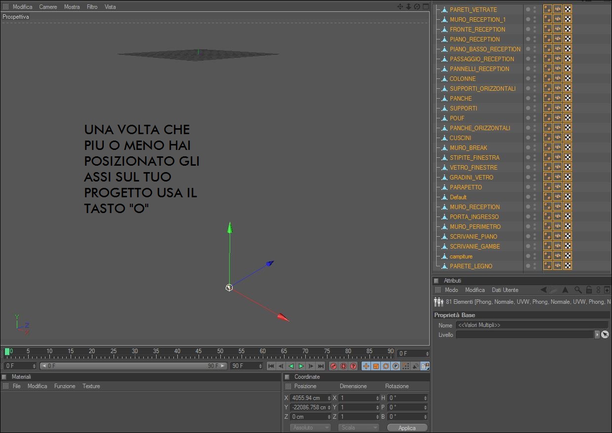

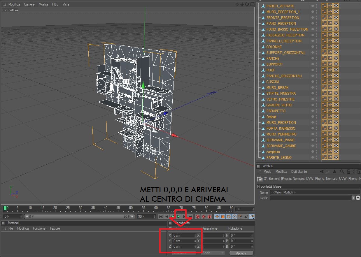

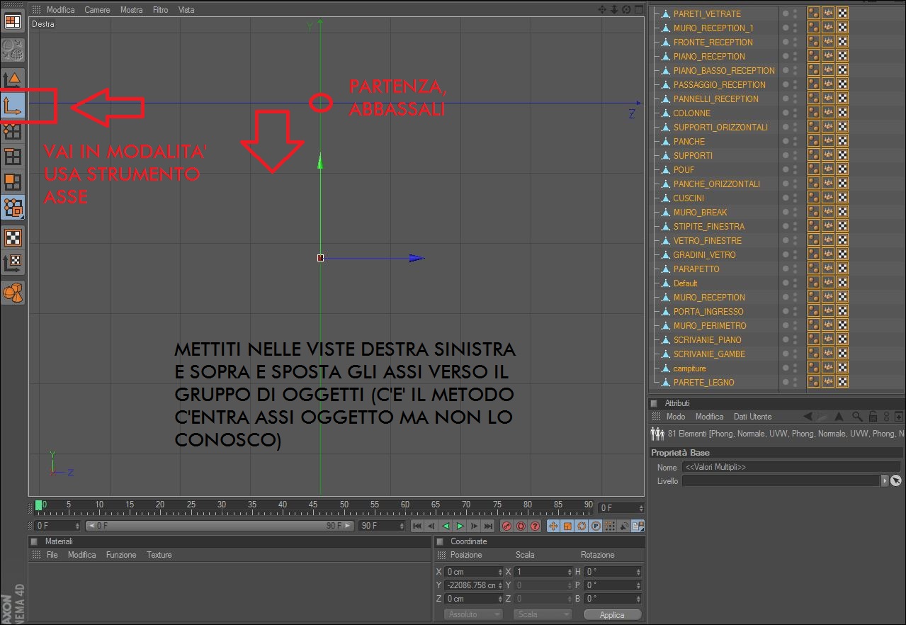

ciao, in effetti era un pò strano, avevi tutti i centri degli oggetti al centro degli assi, ma lgli oggetti lontanissimi.
allora, come prima cosa, normalmente, i file sono quasi sempre più grandi, quindi ho rimpicciolito di 0.1 e poi ho usato il tasto "O" stando nella vista prospettiva.
qua ti comparirà l'oggetto piccolino con gli assi al centro di cinema, spostalo, e poi una volta che sei sulla griglia, scali in base a quello che ti serve. per verificare la dimensione del tuo progetto, metti un cubo, e vedi subito se è grande o piccolo.

provo a metterti delle immagini di riferimento, spetta un momento :)
non so se è tutto fattibile con la r10, non conosco bene i comandi.
ciao ciao
