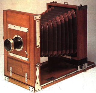

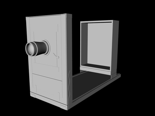

Sto modellando una macchina fotografica a soffietto.
Vi allego la foto che sto usando come riferimento per la modellazione.
La struttura in legno è quasi completata.
Prima di passare a viti e gancetti vari vorrei modellare il soffietto. Avreste qualche consiglio su come potrei procedere per renderlo come nella foto?

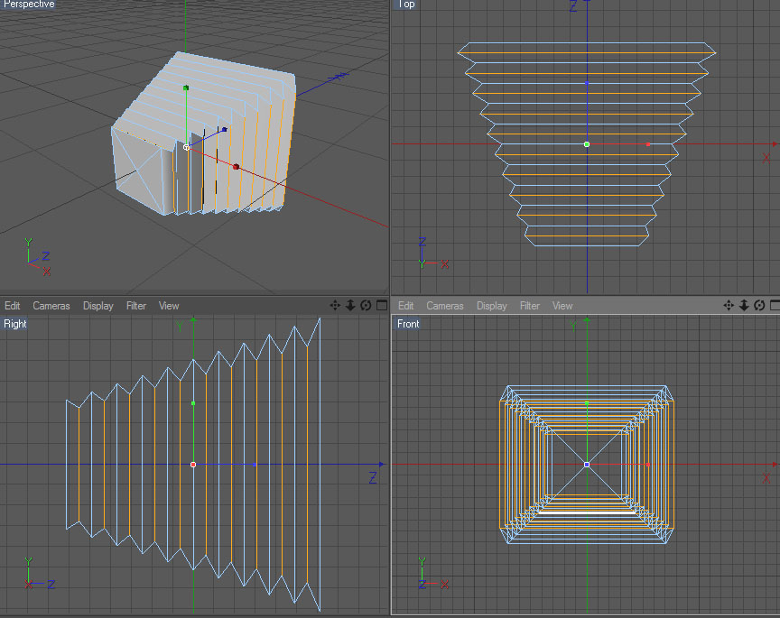

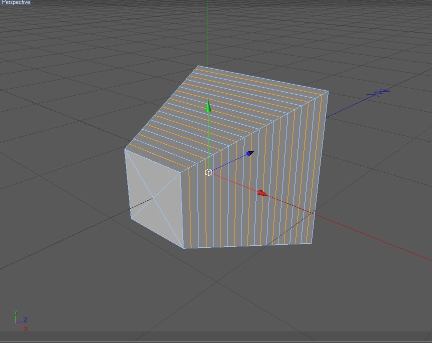

Io ci ho provato con un oggetto "cono" con 4 lati e il raggio superiore impostato in modo da ottenere un tronco di cono.
Poi ho impostato le suddivisioni verticali a circa 20.
L'ho reso editabile e l'ho ruotato, ruotando di conseguenza gli assi per renderli nuovamente ortogonali.
A questo punto ho selezionato i vari loop delle suddivisioni verticali in modo alternato, ottenendo questo:
Effettuata la selezione non ti rimane che scalare i loop rimpicciolendoli sulla verticale e allargandoli sull'orizzontale:
Se vuoi, dopo questo passo puoi selezionare tutti gli edge e dare una smussatura, per ammorbidire gli spigoli.
Al limite, lavorandoci un po' con dei tagli loop, anzichè con il bevel, puoi inserirlo in hypernurbs, ottenendo un risultato più "morbido"

P.S. che te ne pare dl modello che ho gia modellato? Mancano tutte le viti.
La mia idea è quella di creare una scena (statica) stile "compositing brakdown" con il fuoco sulla macchina fotografica ...effetto dof con sfondo sfuocato e Post processing per resa fotorealistica.
Speriamo bene...
Grazie mille ....

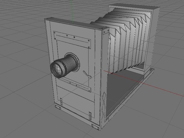

Senza Wire è difficile apprezzare la pulizia della modellazione, ma mi sembra che tu stia procedendo bene :)

la struttura non è molto complessa. Sto Lavoro con bool e cubi, ottimizzando volta per volta l' oggetto ottenuto.
So che a molti non piace l' uso delle bool, ma per questo modello mi sta aiutando tanto.

In realtà non credo ci sia l'estrema necessità di utilizzare le booleane... in fin dei conti la struttura è molto semplice e dovrebbero bastare dei tagli ben mirati per effettuare gli "scassi".
Considera anche la possibilità di ammorbidire gli spigoli con un bevel, perchè così perde di realismo... gli spigoli così netti, soprattutto in un oggetto di legno stonano un po', a mio parere.

come vedi dalla foto il modello è abbastanza semplice. Volevo trovarmi con le varie parti da modellare divise, e non come parti dello stesso poligono. Spero di non avere torto...cosi quando dovro' texturizzare potro muovermi piu' aggevolmente nel rendere una distribuzione delle venature del legno abbastanza irregolare.
Ah...grazie TT per il consiglio di modellazione...mi ritengo sodisfatto...valutero' l' effetto una volta applicata la texture.
La bool frontale presenta quelle linee che convergono sul foro.... al momento di texturizzare...la faccia frontale saraà un piano unico . . .cosi da nn avere difetti.

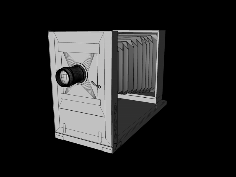

con viti e vitine il modello sembra piu' gradevole...

effettivamente stai facendo un buon lavoro... e anche le booleane che hai usato non hanno sconvolto la mesh, per cui direi che va bene anche il loro utilizzo in questo contesto.
Per i pezzi separati, riferito al texturing, direi che va bene... puoi usare le mappature cubiche e determinare il senso della venatura, senza impazzire con le selezioni dei poligoni.
