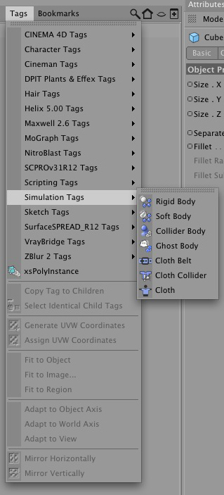

stai facendo un po' di confusione secondo me: i tag Cloth e Cloth collider sono due cose a se stanti rispetto alle dinamiche e non puoi mescolarli tra di loro. O fai tutto con cloth o fai tutto con le dinamiche..ma per fare quello che chiedi sono meglio le dinamiche (più veloci e con più opzioni). Quindi assegnerai al cubo il tag Rigid body e al piano il tag Collider body (dal menù Simulation Tags).
A prescindere da quello che usi comunque (cloth o dynamics) se l'oggetto non lo "frantumi" prima tu a monte, nn si frantumerà mai da solo.

sono tutti sotto Simulation Tags perchè fanno tutti parte delle simulazioni, ma si appoggiano su "motori" diversi. In ogni caso non si possono mescolare..
