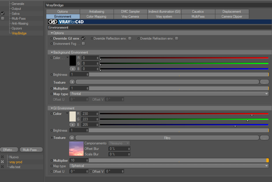

Nel "Environment" ho caricato nella sezione del Global illumination texture+filtro con l'immagine del tramonto.
Quando mando un primo render invece di comparire l'illuminazione globale (la scena dovrebbe essere un po' illuminata) mi esce la scena completamente buia.
Dove sbaglio ? non riesco a capirlo! :(

aumenta il multipler di molto e vedi se inizia ad illuminare.. a quel punto lo regoli, anche modificando i parametri della ph.cam ;)

ho aumentato il "multiplier" del GI è sempre completamente nera!
per la ph. camera ho messo: film iso: 100 ; F-stop: 4.9 ; shutter speed : 100

il multiplier dovrebbe essere già a posto con 10.. Non è che hai cambiato i parametri alla phys.cam ? La texture del cielo nell'environment ha il percorso corretto ?

no nn credo, ti posto i parametri che ho nella phys camera.. Per il percorso, credo di si :ho le texture in una cartella sul desktop...

Guarda, mi sa che ho capito cos'è.. se vai nella GI vedrai che sia per l'irradiance map che per la light cache è impostato come Modo su "From file". Per entrambi metti su "Single frame" e disattiva la voce Autosave che c'è sotto.
In quel preset di render mi sono rimasti impostati i percorsi per sbaglio :) Altrimenti cmq puoi usare l'altro preset ('villa test').

visualtricks wrote:Guarda, mi sa che ho capito cos'è.. se vai nella GI vedrai che sia per l'irradiance map che per la light cache è impostato come Modo su "From file". Per entrambi metti su "Single frame" e disattiva la voce Autosave che c'è sotto
caspita è veroo!! Grazie milleeee .. mi hai salvato la vita! Tutta la sera dietro a questo errore.... :(
Avevo le impostazioni del vecchio render!
Queste impostazioni le mantengo anche quando manderò il render finale (con i materiali), giusto?

si, in quel preset la GI è impostata abbastanza alta. Nell'altro preset (villa test) i parametri sono bassi per velocizzare le prove
