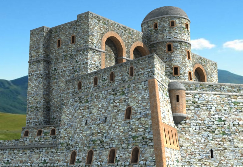

Qualcuno sa come fare della pioggia? La danza l'ho gia provata e non funziona, altri metodi?
Vorrei fare una scena con il tempo brutto nebbioso e che piova, ma sono arenato sulla pioggia.
Seconda domanda: non riesco a usare l'effetto motion blur, che speravo mi potesse aiutare nel fare la pioggia, ma non va.
Se volessi fare una scena statica dove c'è una macchina in corsa per ottenere la scia dell'effetto movimento come devo fare?
In pratica volevo inserire la fortezza (ebbene sì sono fissato con i vecchi muri) in una scena con il tempo brutto, se avete delle idee sparate pure.

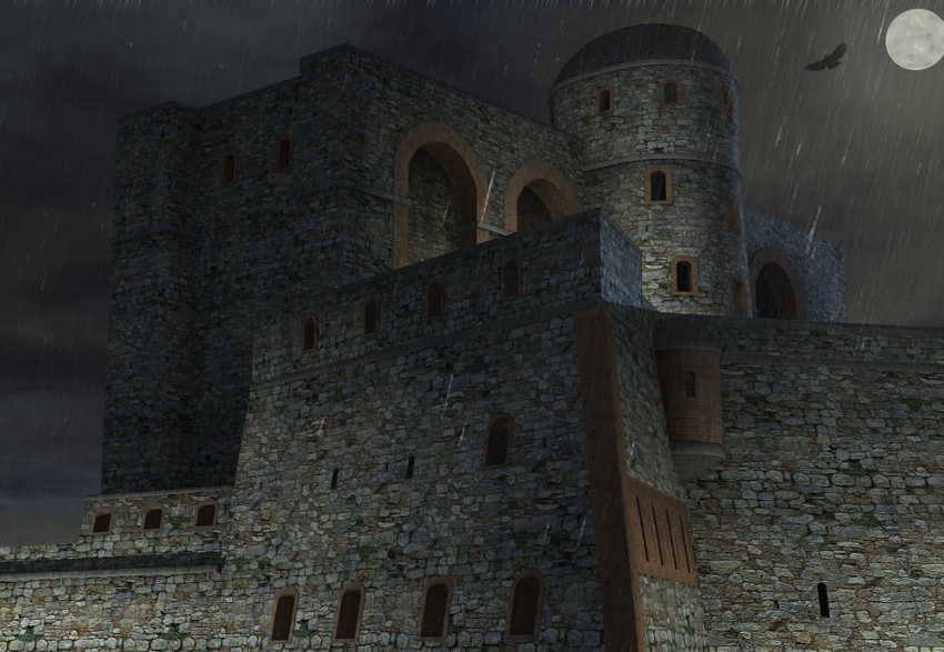

Ora che ho capito come funziona l'effetto motion blur mi do subito da fare, con qualche prova, dovrebbe venir fuori bene.
Nel frattempo ho provato a aggiungere la pioggia con photoshop (vedi immagine), e oltre a essere una cosa molto veloce, non mi sembra neanche male, vedrò con che sistema mi riesce meglio.
