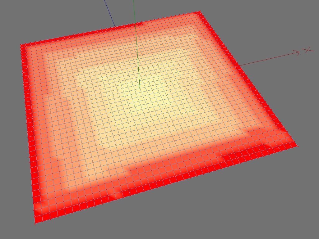

Ciao,
bhe per quanto riguarda la texture da usare, la cosa migliore è creartela il più fedelmente possibile rispetto all'effetto che devi ottenere. Per limitare il displacement a una determinata zona, potresti usare una VertexMap da combinare insieme ala text del displacement. In pratica ti "pitturi" direttamente sull'oggetto le parti che non vuoi abbiano displ., tipo i bordi, e poi usi lo shader Vertex map sovrapposto alla text del displacement. E' più facile di quel che sembra a parole..
Ti allego anche il file se vuoi dargli un occhio.
restricted_displ.c4d.zip
(33.84 KiB) Downloaded 81 times
1) disegno della VertexMap
2) inserimento shader VertexMap sovrapposto alla texture
Immagine 243.jpg (63.99 KiB) Viewed 756 times
3) il risultato
3) il risultato

eeeeeeeee....ma perche mi viene fuori così!?!?!?!? io non capisco....mi si spiaccica tutto verso il basso dove sbaglio?
ps alla fin fine non ho capito un granché come funziona mappa vertici...dove lo trovo e come lo modifico (nel tuo file è bianco....camdido banco non capisco ç_ç)
