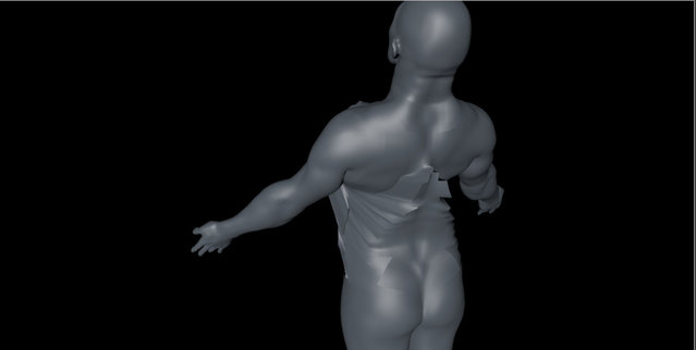

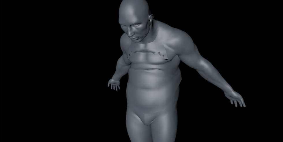

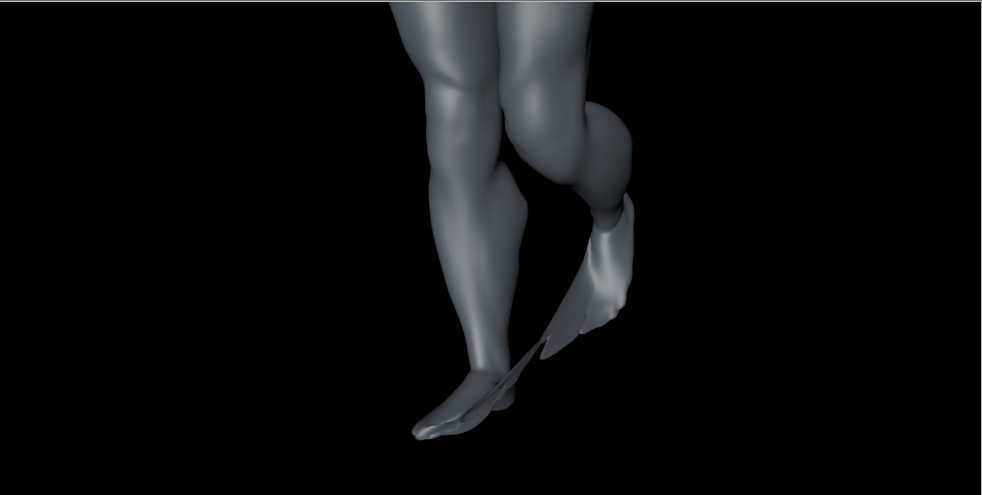

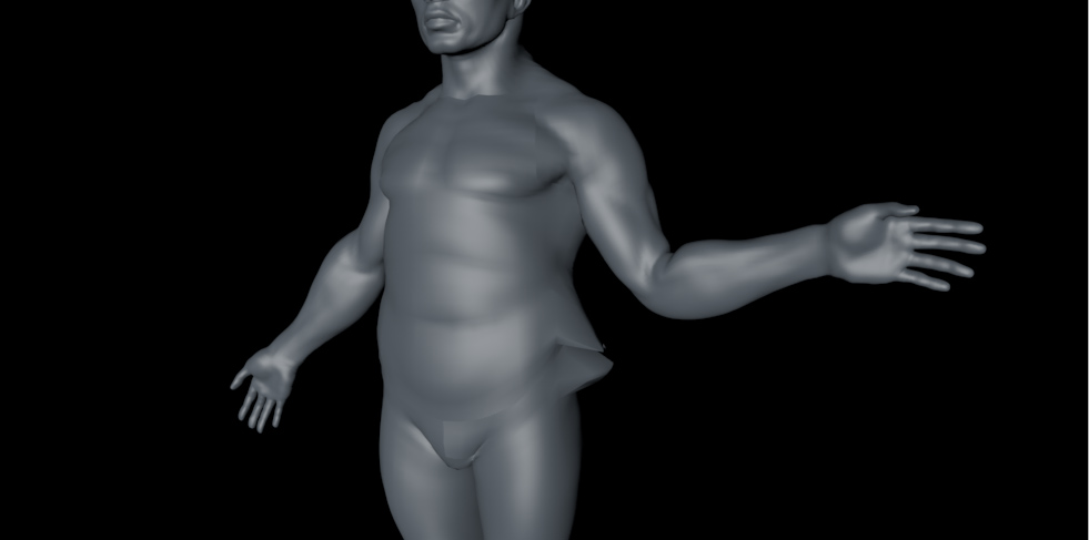

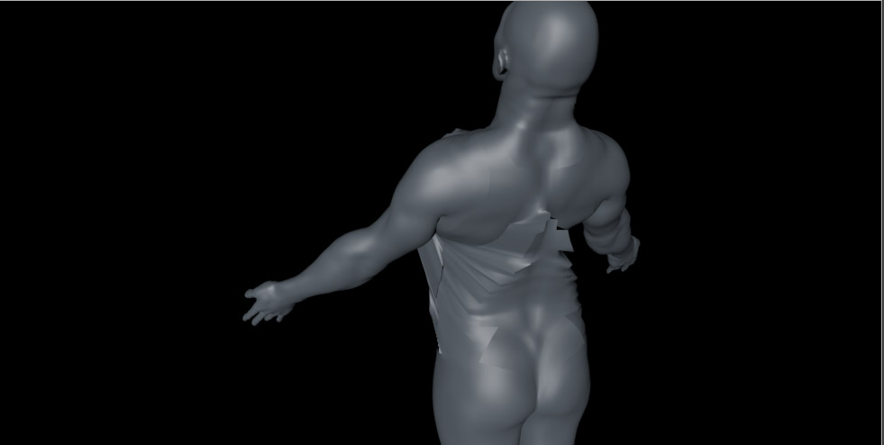

ciao a tutti, sto intrapendendo la mia prima animazione e perciò ho provato a fare una mini-animazione al modello maschile presente nella libreria di cd4, gli ho fatto lo scheletro, seguendo un tutorial su youtube ma quando arrivo al punto di spostare i joint ecco quello che mi succede..(vedi allegati) qual'è il problema?

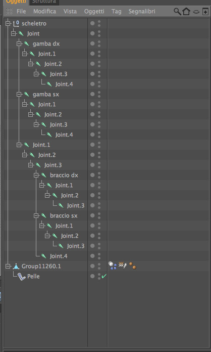

p.s: ho fatto uno screen anche al pannello degli oggetti cosi potete vedere se ci sono danni :lol:

slike wrote:ciao a tutti, sto intrapendendo la mia prima animazione e perciò ho provato a fare una mini-animazione al modello maschile presente nella libreria di cd4, gli ho fatto lo scheletro, seguendo un tutorial su youtube ma quando arrivo al punto di spostare i joint ecco quello che mi succede..(vedi allegati) qual'è il problema?
Ciao Slike,
è sicuramente un problema di pesatura. Evidentemente la pesatura di alcune joint influenzano vertici che non dovrebbero interessare.
Hai usato la pesatura automatica? che versione di cinema stai usando?

In sostanza ogni punto della mesh del modello viene vincolato (pesato) ad una o più joints in percentuali che vanno da 0% a 100%.
La percentuale di pesatura viene determinata in base a diversi fattori che possono essere la distanza tra i punti e la joint, la funzionalità ecc... in definitiva il concetto è che quando le joints si muovono, i punti del modello le seguono in base appunto alla percentuale di influenza che ogni joint esercita su questi punti... ovviamente se i punti della testa del modello, sono influenzati anche dalle joints presenti in una mano, è ovvio che quando muovi la mano si muovono anche i punti della testa generando un bel casino...
Questo accade solitamente quando si usa la pesatura automatica (il comando Bind) che naturalmente, anche se fa abbastanza bene il grosso del lavoro, crea comunque dei casini che bisogna poi andare a correggere manualmente.
Ti consiglio di dare un'occhiata a questo video:
http://www.c4dzone.com/it/download/tuto ... ale-67.htm
appartiene al vecchio DVD Vol.3 dedicato al rigging... è basato sulle bones anziché sulle joints, ma i concetti sulla pesatura sono gli stessi anche se hai usato le joints, per cui capirai cosa intendo nella spiegazione sopra.

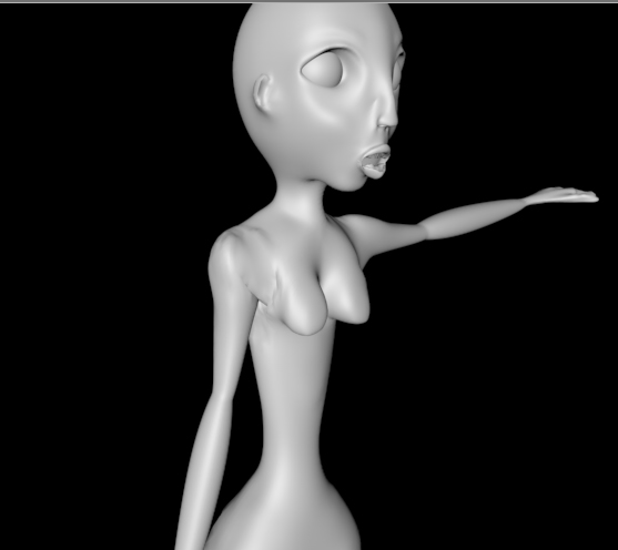

scusa se re-intervengo, sono riuscito a capire il problema sostanzialmente anche se non ho capito esattamente quali parametri toccare della pesatura (devo usare o strumento pesa, giusto?)
Ma un altro problema sopraggiunge, nel modello allegato ho fatto abbassare alla tizia il braccio e si sovrappone al petto, come fare per risolvere? Ho visto qualche modello completo e ho notato una zone intermedia di una altro colore rispetto al peso del joint che faceva come da "mediatrice" tra la zona interssata al movimento e la zona fissa

Post by Arkimed »
slike wrote:Ho visto qualche modello completo e ho notato una zone intermedia di una altro colore rispetto al peso del joint che faceva come da "mediatrice" tra la zona interssata al movimento e la zona fissa
Hai centrato il problema... come spiegavo nel post precedente, la pesatura dei vertici va da 0% a 100%... è chiaro che utilizzando pesature intermedie quando si passa da una zona influenzata da una joint ad una zona influenzata da un'altra joint, aiuta a rendere più morbido il movimento della mesh.
Prendiamo ad esempio un braccio... peserai al 100% i punti influenzati dalle varie parti (braccio, avambraccio ecc...) ma all'altezza del gomito, peserai i punti con una influenza del 50% per la joint del braccio e 50% per i punti dell'avambraccio.
I punti della fila successiva (verso l'avambraccio e verso il braccio) li peserai ad esempio a 80%... in questo modo avrai una deformazione più morbida quando piegherai il gomito.
Naturalmente è un esempio, dipende poi dalla struttura della mesh, dalle suddivisioni che ha (soprattutto nei punti dove la mesh si deve piegare ecc..).
Ad ogni modo queste cose sono spiegate anche nel video che ho linkato nel post precedente.
