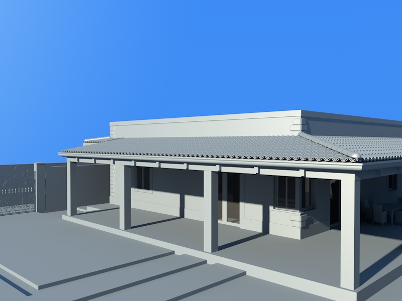

Illuminazione:Ho usato un cielo "normale"con gradiente,con saturazione al 60%,una luce infinita150%(è un pò alta,ma se la diminuisco mi diventa tutto sul grigiastro)...e parametri rendering antiail.migliore e IG 130 110 2.2 IR+QMC..e questo è il risultato..vorrei capire se posso iniziare a mappare qualcosa...anche se devo essere sincero,ho già provato ed è stato un completo disastro..quali sono secondo voi maestri i parametri di rendering dai quali partire?Sto parlando di settaggi materiali ovviamente,ad esempio,c'è qualcosa che per esterni non deve mai mancare nei settaggi dei materiali?posto che ogni materiale ha le sue problematiche...ad esempio nell'illuminazione d'esterno ci sono dei paletti quasi fissi da rispettare,per i materiali?Cmq io inizio a postare qualcosa e aspetto i vostri consigli

che versione hai di cinema ?
se vuoi mettere un cielo normale non mettere nessun materiale applicato senza nessun gradiente (io farei cosi')
la luce infinita ha ombre area ?

Si ho usato ombre aeree..ho messo il gradiente(un amico del forum molto bravo mi ha consigliato)per aumentare un pò la luminosità della scena..uso la versione 13 di cinema..ti va se ti posto il file così fai una prova tu di illuminazione,magari usando una metodologia diversa dalla mia?

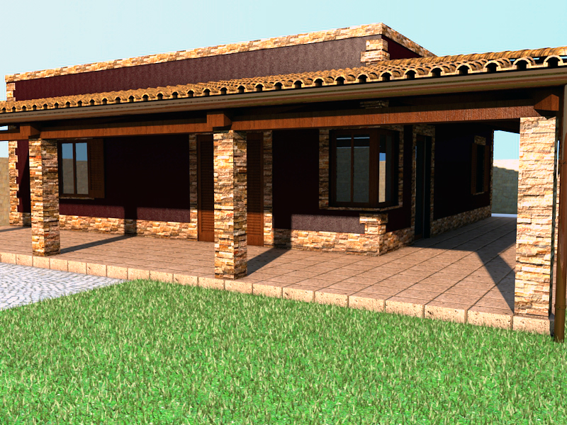

Prova con qualche materiale luce infinita140%, cielo con gradiente saturazione 60%,IG 2 120 100 1 IR+QMC,occlusione da default,leggerissima post produzione

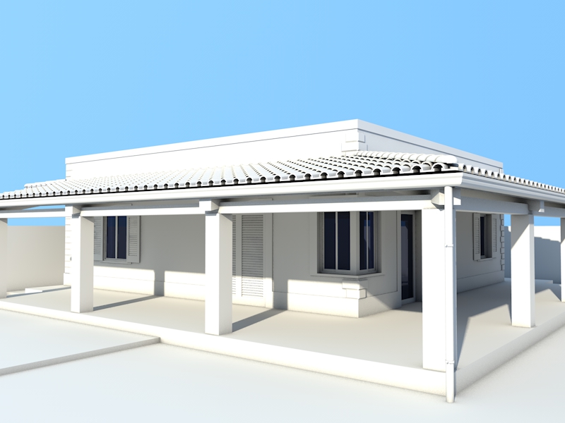

Stessi parametri ma senza materiali e senza filtri finali

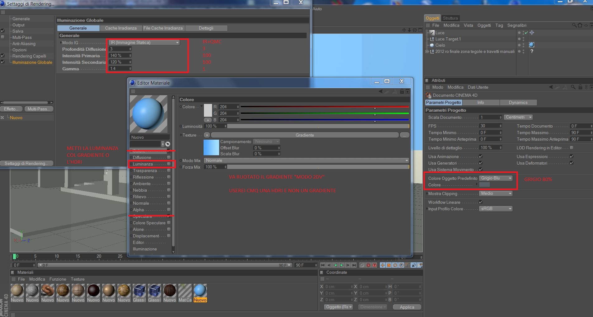

ciao, ti allego cosa devi modificare, ma sono che ti avevamo già detto :?
ciao ciao

si mi pare che ci stiamo ripetendo... stiamo gettando parole al vento
tipo la gamma impostata a 1.4 ???
tipo l'occlusione ambientale??

Mi dispiace se pensi questo,credo che se pensi di buttare parole al vento non sia neanche più il caso che tu mi risponda no?Io vi sono sempre stragrato per la vostra disponibilità e gabriele lo sa..ma se devi offendere non mi sta proprio bene..cmq..gabri per il colore oggetto predefinito se ne va sempre in grigio-blu,ma lo correggo ogni volta che devo fare il rendering..quello che ho postato è con il grigio all'80%...poi ho messo IR+QMC con gamma 1..i settaggi del file che ho postato non sono quelli che ho usato per le immagini che ho postato..l'unica cosa diversa è che ho messo 2 120 100 1 anzicchè 3 100 100 1........li avevo scritti i settaggi..per il gradiente hai perfettamente ragione,ho sbagliato..non mi sono accorto di averlo messo nel colore anzicchè nella luminanza...per le hdri ora inizio a leggere qualcosa per capirla e iniziare ad usarla..
