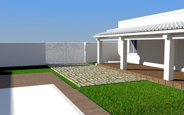

;) per evitare di incasinare di nuovo tutto iniziamo con l'erba più 3 materiali..

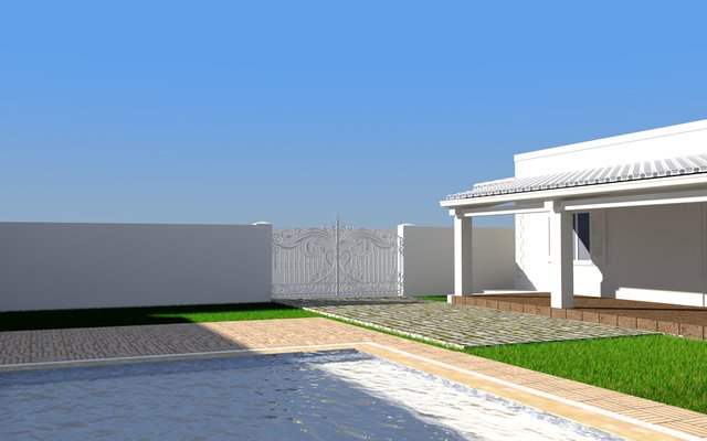

A parte la piscina che è spettacolare :lol: ;) :P :@ :roll: :shock: ......il resto come va? ://

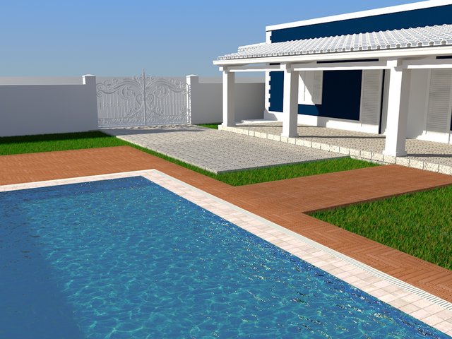

altra prova..
