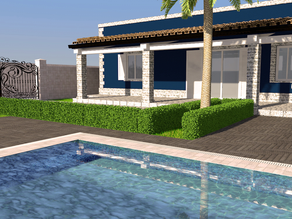

altra prova...i miei prof che mi dicono?

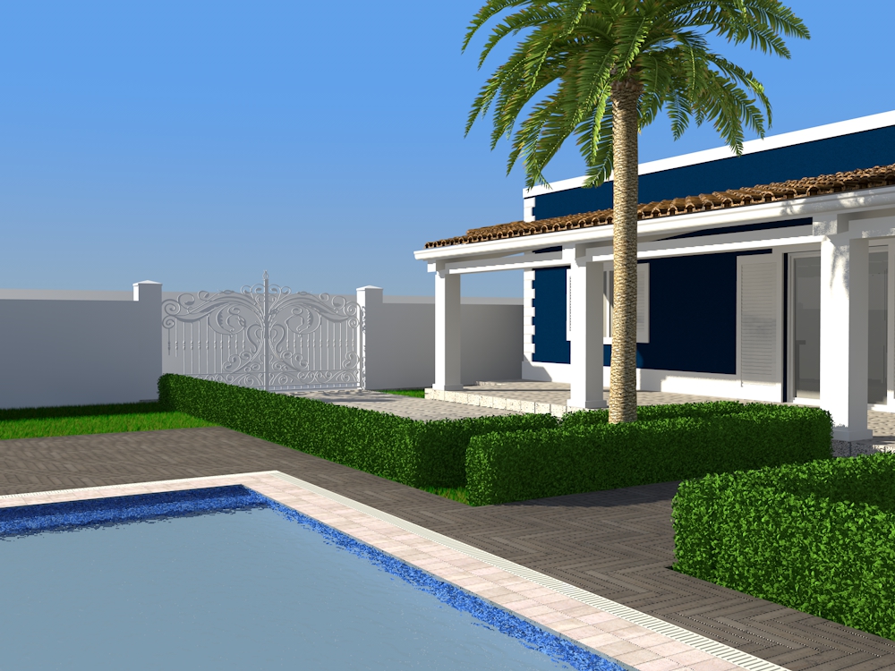

Posto un'altra immagine così quando qualcuno può mi da dei consigli sui settaggi dei materiali...su tutti non riesco proprio con il vetro e poi non capisco i riflessi sulla piscina..perchè mi riflette la casa?è normale?ciao raga!

ChIP_83
Posts: 159
Joined: Sat Jun 25, 2005 1:27 pm
Re: Rendering esterno:illuminazione e materiali
Post by ChIP_83 »
ci sono troppe zone bruciate, sopratutto i pilastri, devi rivedere l'illuminazione.
Sotto il tetto non si capisce se ci sia un oggetto con texture nera oppure è un ombra (?) troppo scura?

arcnello
Posts: 3235
Location: riviera di ponente
Post by arcnello »
danilo10 wrote:l'illuminazione me l'ha data un maestro del forum,non penso ci sia qualcosa che non vada...a me interessava piu che altro qualche consiglio sui settaggi materiali
dovresti iniziare a capire che illuminazione e materiali viaggiano in coppia, anche se te l'ha data un maestro del forum ( :lol: ) non vuol dire che sia quella giusta
magari è la base da dove partire associandola ai materiali no ?

Posts: 3112
Location: Treviglio
Post by gabriele__82 »
ciao danilo, purtroppo c'è gente che usa cinema da 11 anni ( :// ) e basta vedere per capire il livello.
La scena che ti ho passato è settata piuttosto bene, nel senso che è una buona partenza, io ad esempio arrivo con parametri finali dove ho una luce infinita impostata a 115% color giallino, prof.3 prim. 110% e sec. 105%
non sono valori universali, ma ti posso garantire che già usando questi hai un risultato decente.
certo, buona parte la fanno i materiali, per questo ti conisglio di provare ad accantonare un secondo la tua scena, creati un set di luci da esterno, metti un cubo, una sfera o quello che vuoi, crei diverse tex e fai delle prove, legno, intonaco, erba, acciao ecc.
se usi i paraemtri dei mat. dal libro pdf e usi le mie impostazioni di luci non puoi che avere un buon risulato.
ciao ciao
