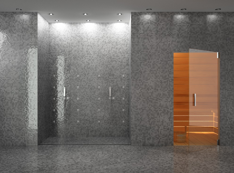

Ciao a tutti ho un grave problema!
Sto realizzando dei rendering per un catalogo di docce e ho fatto le mie classiche prove a 1000x800.
Finito il tutto renderizzo a 4000x3600 e l'immagine che ne risulta è completamente diversa!!!!!!
Nell'immagine più piccola ho un determinato risultato sulle fughe e sulla riflessione delle stesse mentre nell'immagine grande il risultato cambia, sembra aumentare il dettaglio come se facessi uno zoom sui rivestimenti.
Le fughe risultano più definite e nette, come se nell'immagine piccola le piastrelle avessero i lati smussati e in quella grande risultano nette e di conseguenza mi cambiano riflessi ecc.
Dimenticavo che ho utilizzato dei banalissimi shader di cinema.
Help!!

MrMojo
Posts: 158
Joined: Sat Nov 27, 2004 7:19 pm
Re: Aiuto!!! Serio problema!
Post by MrMojo »
scusate non stavo scrivendo con un computer :P
ho recuperato una prova...
l'immagine con risoluzione più alta non mostra i "difetti" della riflessione e le fughe sono nette.

Ciao,
è normale, sopratutto se usi shaders, che aumentando la risoluzione aumenti il dettaglio: ci sono più pixel a disposizione e le zone che prima l'antialiasing "impastava" perchè composte di pochi pixel, a risoluzione piena coprono un area maggiore e l'antialiasing riesce a definirle meglio. Il mio consiglio è quello di fare sempre un render di una piccola regione a risoluzione piena, specie quando usi shaders tipo il Disturbo, perchè è molto difficile vedere in pochi pixel l'effetto che avrà alla fine (mi sono ritrovato diverse volte con il bump di un muro che nelle prove era ok e nel render finale sembrava una grattugia).
Le immagini che ti allego sono due render della stessa porzione, uno a 1000px e l'altro a 4000; ho usato un Tile con il 5% di grout e 5% di bevel.

Post by MrMojo »
in primis mi scuso ma ieri sera postavo dal telefonino :-((
visual ha perfettamente azzeccato il problema !
mi metto subito a fare delle prove per modificare il materiale
