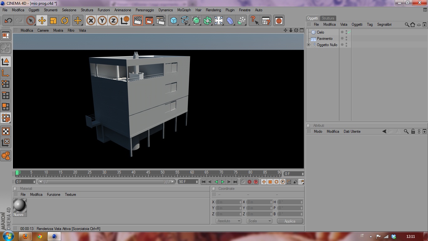

togliendo tutto il "superfluo" al momento il risultato è questo :-(( :-((

mmm..'c'e qualcosa che non va perche' il pavimento non dovrebbe essere nero....hai modificato qualcosa nel Cielo? (doppio click sulla pallina nella lista oggetti).
ps: hai copiato e incollato il progetto in una scena totalmente nuova di cinema4D per iniziare? nel caso rimetti il Cielo da zero buttandolo e riprendilo dal menu oggetto > sky > crea cielo
Avvolte capita che se hai importato il progetto da un CAD le impostazioni del rendering (dove si mette la IG) siano manipolati.

ho rifatto tutto da capo.... :-(( un po' meglio ora? :)
Posts: 10566
Re: Per iniziare
ooooook ora abbiamo la base da cui partire...occhio all'architettonico che sta volando dal pavimento...
Lasciando tutto cosi' com'e', apri il CIELO con il doppio click sull'icona, e metti un periodo decente, tipo meta' giugno, alle 14:30 cosi' hai un sole piu a 45°, poi dentro la voce CIELO aumenta il parametro UGUALE A INTENSITA' almeno a 130%, serve per schiarire il cielo senza che faccia piu luce...

ora però il pavimento mi è diventato tutto bianco! :o
