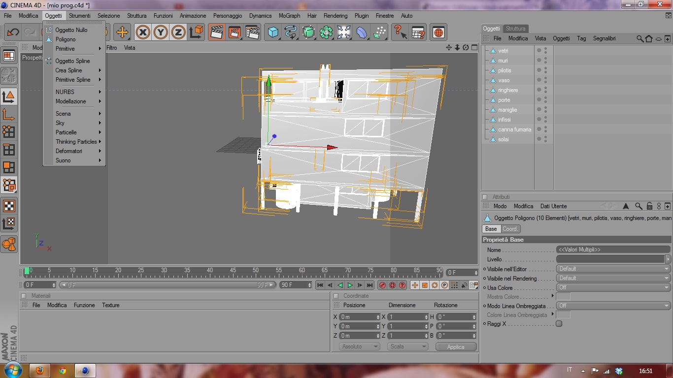

Una volta che hai importato il modello, devi verificare nella lista degli oggetti che cosa ti ha importato, fai una foto dello schermo e allegala in JPG nel forum, della lista degli oggetti, magari con qualche albero gerarchico aperto, perche' altrimenti ci chiedi di andare a naso su una cosa che ha una quantita' di variabili folli, non so come si apre il modello esportato dal software che hai citato :)

questa è la vista appena importato il modello (e senza aver toccato nessuna impostazione)
Posts: 10608
Re: Per iniziare
Ottimo, la gerarchia oggetti e' pulita quindi sei gia messo/a bene...l'unica cosa che dovevi fare forse era suddividere ancora un po di piu le parti, perche' non ne hai tante, ma se alla fine sono le zone dove inserirai le finiture va benissimo.
La prima cosa che si fa e' selezionare tutti gli oggetti, e nel menu della gestione oggetti "OGGETTI" trovi il comando "RAGGRUPPA OGGETTI" che ti creera' un oggetto nullo, che fara' da gruppo di tutto.

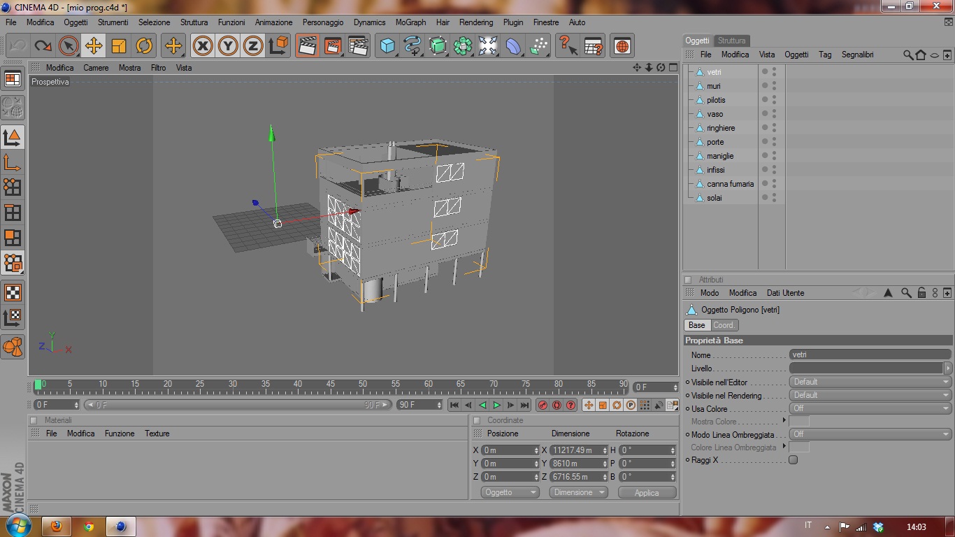

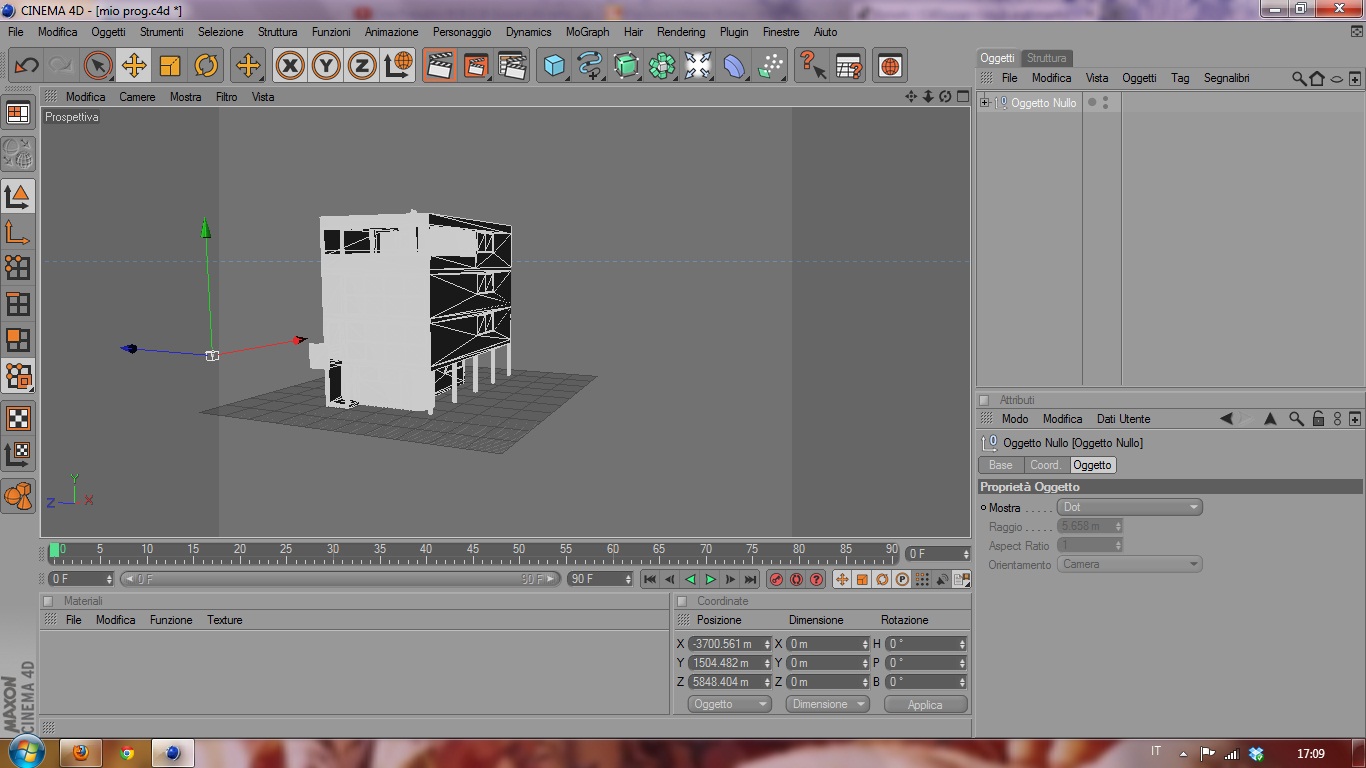

ok grazie, sono riuscita a fare come mi hai detto e l'ho anche scalato un po'. :)
però ora appare tutto un unico blocco uniforme, nemmeno le finestre si distinguono più, è normale?
Posts: 10608
Re: Per iniziare
raggruppare significa creare una cartella per poter spostare o scalare l'intero oggetto, gli elementi ci sono sempre.
