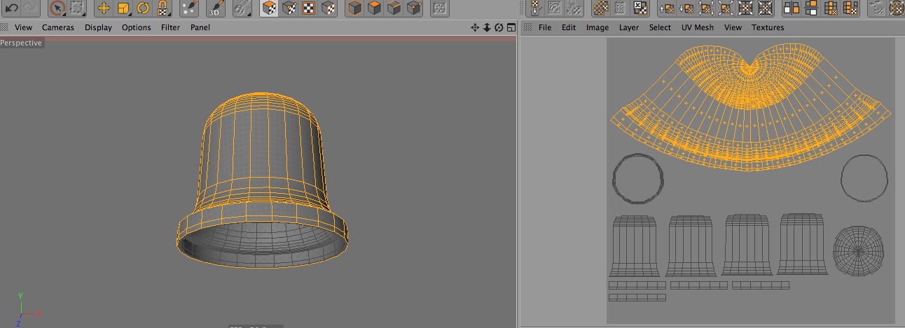

mm spè, se hai ingrandito tutta l'immagine non cambia niente, a meno che tu non abbia semplicemente ingrandito il quadro e poi riempito le parti in più...ma se hai preso il mat_color.tif in photoshop ed appena aperto gli hai cambiato le dimensioni da Dimensione Immagine (mantenendo le proporzioni chiaramente), non cambia niente che sia 1000 o 3000px.
Per quanto riguarda la stesura della mesh, se hai fatto l'unwrap solo della parte esterna, dovresti comunque ritrovarti anche le altre parti nelle UV, mappate dal wizard all'inizio..ti dovrebbe venir fuori una roba del genere (ho solo riposizionato e ruotato un po' di cose)
Posts: 3568
Location: Pistoia
Re: WIP - piccola chiesa di campagna
Post by visualtricks »
guarda, ti ho fatto un micro-tutorialino, che tanto devo esercitarmi.. :)
http://youtu.be/P-LF4DM6TLw
sorry x la qualità ma era x fare veloce

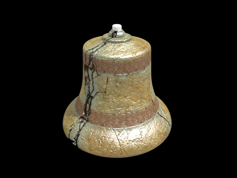

morph
Posts: 2000
Post by morph »
ecco una prova che dovrebbe essere semidefinitiva, dato che anche se non è molto bella,la distanza dalla quale si osserverà sarà tanta che non si vedrà quasi, ma l'importante era capirne il principio. 8-)
certo, ptobabilmente ho esagerato con la frantumazione e sicuramente il rilievo e la risoluzione dei docori doveva essere maggiore.
nuovamente ringrazio visual per il suo minitutorial che consiglio tutti quanti di prelevare. ;)
Posts: 2647
Post by pierluigi »
il crepo l'hai realizzato con il rilevo della text?
