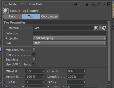

quando selezioni il tag del materiale (non il materiale nella finestra Materiali, ma il tag a fianco dell'oggetto nella finestra Oggetti) negli attributi ci sono diverse opzioni... tra queste c'è un menu a tendina che si chiama Projection e probabilmente leggerai UVW Mapping. (vedi allegato)
