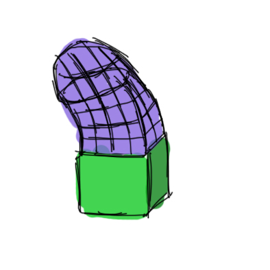

Premettendo che mi vergogno come un cane perchè non so se la domanda è veramente scontata, volevo sapere se è possibile "applicare" lo strumento hypernurbs solo ad una parte dell'oggetto. MI spiego meglio, se l'hypernurbs "ammorbidisce" suddividendo i poligoni dell'oggetto è possibile mantenere non divisi alcune parti dell'oggetto???
nell'allegato la parte in viola sarebbe quella da suddividere, quella verde pero, come si vede rimane geometrica con gli spigoli ben definiti
ciao e grazieeeeeee

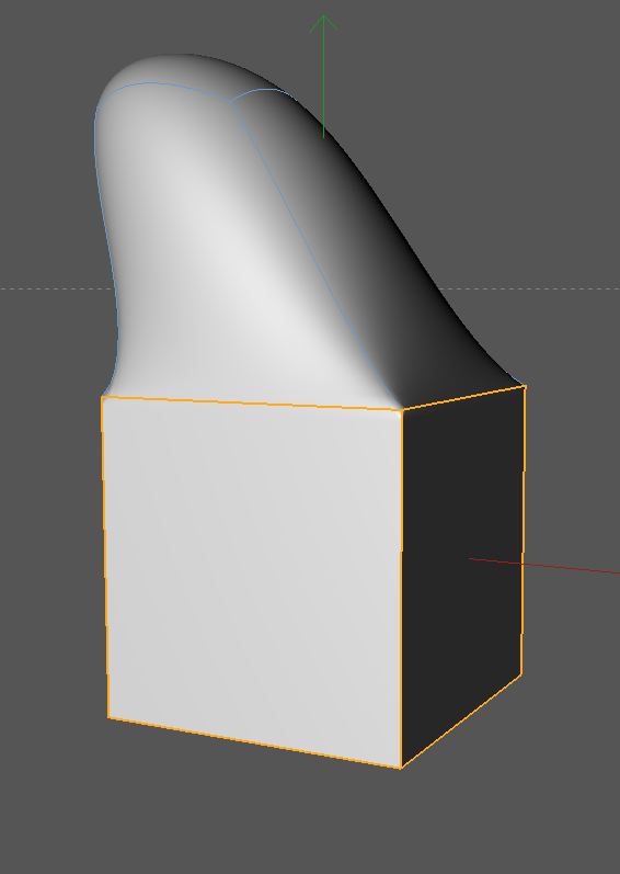

Ciao!
puoi usare lo strumento "pesa" (tasto veloce u-r)
selezionando i bordi che devono essere netti, prendi lo strumento, clicchi e trascini fin quanto vuoi e vedi diventare netti quei bordi...
altrimenti con dei tagli fatti nel posto giusto potresti avere spigoli più netti sotto e sopra una forma morbida...
ti posto uno screenshot dell'effetto che puoi avere con lo strumeno "pesa"

ok grazie, proverò on lo strumento pesa
eviterei di fare tagli perchè vorrei evitare ulteriori suddivisioni dei poligoni
