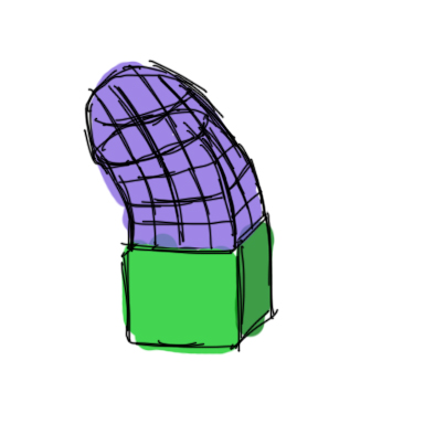

Premettendo che mi vergogno come un cane perchè non so se la domanda è veramente scontata, volevo sapere se è possibile "applicare" lo strumento hypernurbs solo ad una parte dell'oggetto. MI spiego meglio, se l'hypernurbs "ammorbidisce" suddividendo i poligoni dell'oggetto è possibile mantenere non divisi alcune parti dell'oggetto???
nell'allegato la parte in viola sarebbe quella da suddividere, quella verde pero, come si vede rimane geometrica con gli spigoli ben definiti
ciao e grazieeeeeee

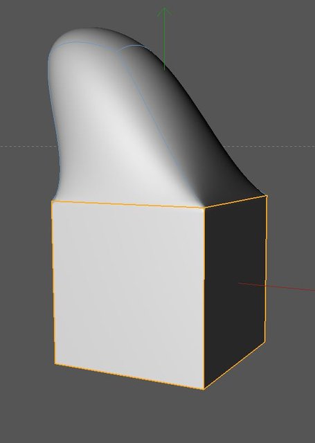

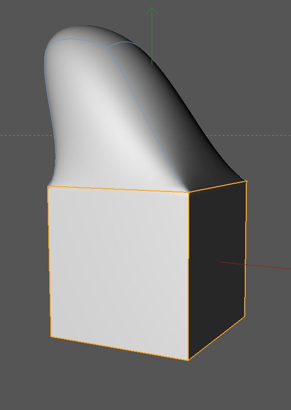

puoi usare lo strumento "pesa" (tasto veloce u-r)
selezionando i bordi che devono essere netti, prendi lo strumento, clicchi e trascini fin quanto vuoi e vedi diventare netti quei bordi...
altrimenti con dei tagli fatti nel posto giusto potresti avere spigoli più netti sotto e sopra una forma morbida...
ti posto uno screenshot dell'effetto che puoi avere con lo strumeno "pesa"
