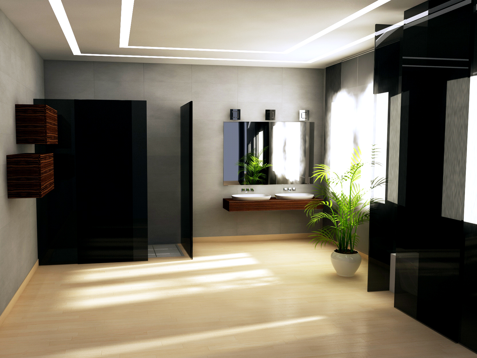

Cortesemente SENZA PELI SULLA LINGUA che ne dici del risultato? Parliamo di un rendering di 56' su di un i-Mac con processore i5 quindi un rendering basso... SPARA A ZERO grazie!! 8-)

riguardo al render, purtroppo non usa vray, per cui non mi posso esprimere, in ogni caso è un bel render... :)
