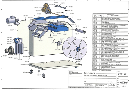

simon77fi
Posts: 500
Joined: Mon May 19, 2008 6:37 pm
Location: pistoia
Re: esplosi
Post by simon77fi »
effector wrote:perdonami ma continuo a non capire. Definisci professionale, mostraci qualche esempio di riferimento.
Chiaramente cinema non è un cad quindi quote descrizioni etc. sarebbe meglio applicarle con altri softwares.
L'immagine in se (o l'animazione) invece è facilmente ottenibile anche con cinema e il suo livello di professionalità dipende solo dalle capacità dell'operatore.
Perdona me se non riesco a farmi capure...Dunque fare un'animazione a buon livello con cinema mi riesce ma non essendo esperto di esplosi vorrei capire come si può fare una distinta con la lista di tutti i "pezzi". So che con inventor o programmi simili si può fare l'esploso e la distinta in maniera automatica (conosco discretamente inventor)ma siccome non ho più inventor mi chiedevo se con cinema si può fare una cosa del genere(vedi allegato). Spero di essre stato più chiaro :)
