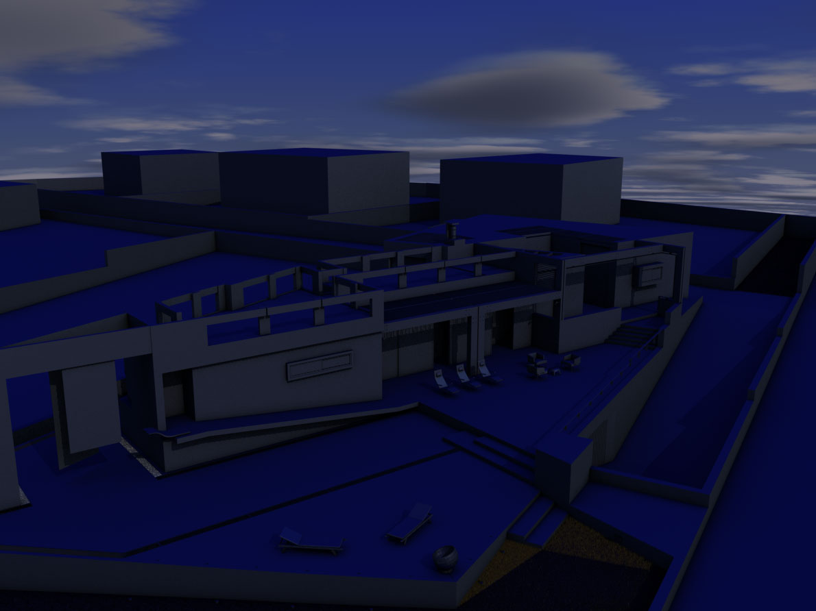

questi sono gli ultimi sviluppi : un rendering di prova senza materiali.
perchè viene tutto quel blu??

mmmmmmhhhhhhh e lasciare perdere il manuale edito dalla FAG (e chi è ???) e provare tutorial alternativi ?

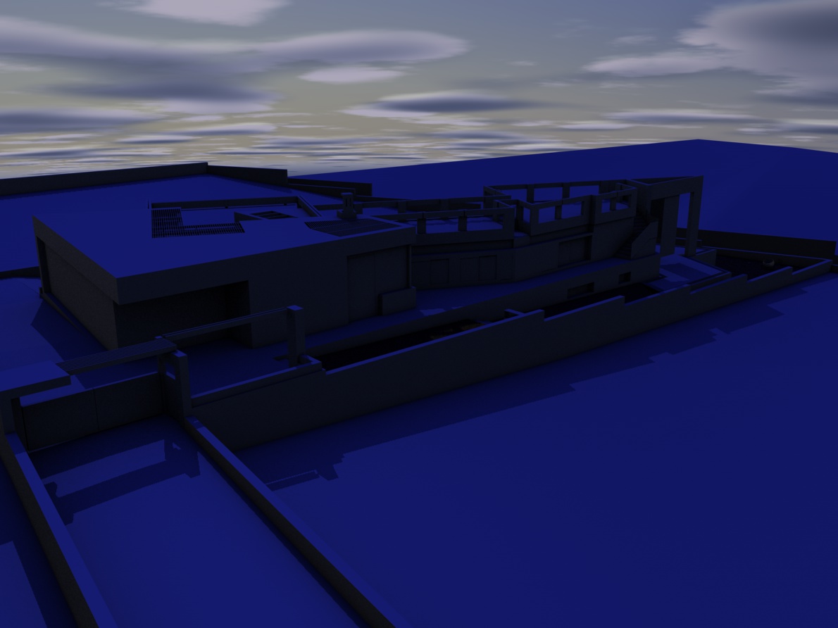

questa e' l'immagine che mi esce utilizzando solo illuminazione con sky cielo....
vedi tu come sto combinato...ed il cliente comincia a telefonare! :@ :@ :@ :@ :@ :@
